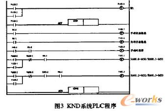

  在数控系统中开发一组不常用的M指令来控制台达PLC,台达PLC再控制加热装置。
      M50指令A液体加热开启
      M51指令A液体加热关闭
      M52指令A液体出液开启
      M53指令A液体出液关闭
      M54指令B液体加热开启
      M55指令B液体加热关闭
      M56指令B液体出液开启
      M57指令B液体出液关闭
      M58指令C液体加热开启
      M59指令C液体加热关闭
      M60指令C液体出液开启
      M61指令C液体出液关闭

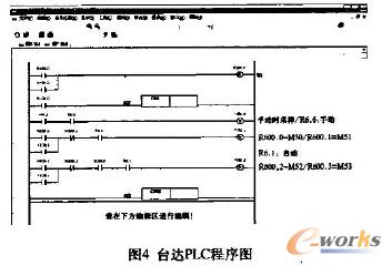

  首先定义KND数控系统参数号113=32,114=32, 117=100, 118=100。其意义为扩展I/O模块愉人地址为32点,输出地址为32点,输入首地址号为X100,输出首地址号为Yzoo。其次在KND数控系统的PLC(与上述PLC不同,专指数控系统的软件编辑)程序中先生成M50到M61的指令,然后编写KND数控系统的PLC程序,如图3所示,以A液体为例。再编写台达的PLC程序,如图4所示。

  1)在手动状态下,操作员调节电位器,使其达到设定值后,手动按下KND数控系统操作键盘左边一个空白键(X45.6 ),该键在本机床中被定义为电压采样键。KND数控系统将Y100.0置1,此时台达PLC装置的X0被置1,台达PLC对轴入电压进行采样并可保持记忆住,即永久记忆模拟量输入端的电压值只到有变化为止。
  2)在程序运行状态中,当零件程序执行到M50时,KNS数控系统将Y100.0置1,台达PLC的输入点X1被里1,此时台达PLC按记忆值输出电压模拟童到加热装盟。加热装置开始加热,当温度到达时,加热装置的一个开关量信号使台达PLC的抽入点x2被置1,其翰出点Y0里1。台达PLC的翰出点Y0置1又使KND数控系统的X100.0被置i。当零件程序执行到M52时,系统检橄到X100.0为1时.将Y 100.2置1,驱动一个交流接触器动作,将A液体泵出。当A液体工作完成后(零件程序用GU4暂停处理),就执行M51 M53关闭加热与关闭泵出。
