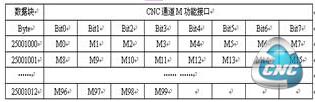

  在进行辅助功能相关的机床参数设定后,PLC程序可直接调用辅助功能相应的CNC通道辅助功能接口,经PLC内部功能控制模块逻辑处理,就可实现辅助功能的相关操作,其中M功能CNC通道接口如图3所示,T功能CNC通道接口如图4所示。例如:调用辅助功能M20直接激活集成PLC中的输出端子Q0.0。在机床参数设定后,直接调用辅助功能M20的CNC通道接口V25001002.4激活集成PLC输出端子Q0.0,即可使输出端子Q0.0激活相应机床控制开关量,如图5所示。辅助功能T的调用方法与辅助功能M大致相同,只是数据类型为DWORD,使用时应加以注意。
M功能接口
图3 M功能接口
