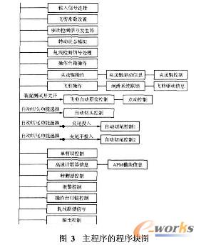

  软件的核心问题是要对各种检测信号进行及时准确地判断以及对相应的设备进行控制,软件程序主要由轧线信号及处理、夹送辊操作、飞剪驱动模块、头部剪切操作、尾部剪切操作、单剪切、报警等模块组成,实现对信号的接收、分析、处理、控制、启动、制动等一系列操作。
  3.1 PLC程序设计
  飞剪系统的PLC 程序用Logicmaster 90 软件编写,程序编写采用模块化方式。主程序由多个子程序组成。主程序的程序块如图3所示。
程序图
