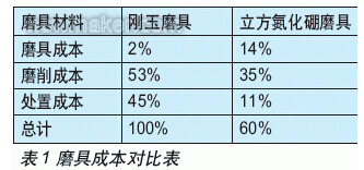

  笔者所在工厂的凸轮轴桃形磨削采用的是CBN砂轮。CBN砂轮虽然价格很高,但因耐用度高、寿命长、磨削效率高、更换砂轮的辅助时间少、修整工具损耗减小等因素,分摊到每件产品的费用反而低于普通砂轮,即经济性更优。通过统计(见表1)可以看出:CBN砂轮较普通砂轮有明显优势,CBN磨具可以降低成本40%。而且,随着技术的日益成熟,它还有提高的潜力。
