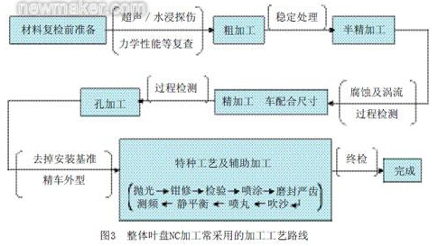

  整体叶盘虽然加工方法较多,但国内研究成果最多、应用最广泛、技术成熟度最高的加工方法还是锻件机械加工整体叶盘的方法,也就是五坐标NC加工方法。为了实现整体叶盘的高效低成本、高设计符合性制造,必须制定科学的叶盘加工工艺规范和合理的NC加工程序。图3为整体叶盘NC加工常采用的加工工艺路线。叶盘加工的关键点较多,下面就部分重要的关键工艺技术给以介绍。
整体叶盘NC加工常采用的加工工艺路线
