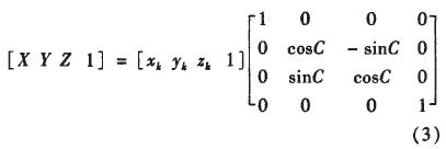

   在0penGL中对物体的旋转、平移和缩放都是对坐标系的操作,而不是对虚拟物体本身的操作。在虚拟加工过程中,虚拟工件旋转时,虚拟工件相对于加工坐标系的位置是没有变化的,刀具的坐标不断发生变化。通过下面的方法,可以解决如何将旋转工作台的旋转角度影射到刀具位置的变化,即求刀具参考点(xkykzk)经工件(工作台)转动后在机床加工坐标系中的位置坐标(机床的运动坐标X、Y、Z)。

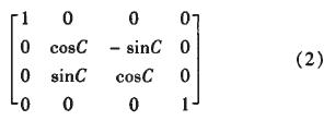

    刀轴矢量绕机床加工坐标系OlXlYlZl中的Xt轴旋转角C,变换矩阵为:
   将式(3)展开可得:
   该数控机床的运动坐标X、Y、Z是刀具相对于机床加工坐标系OlXlYlZl的坐标,也就是说,运动坐标X、Y、Z是在机床加工坐标系OlXlYlZl下的坐标,这是本步计算的依据。
