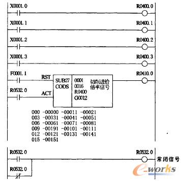

  2.2 G01速度倍率的处理
  加工过程中,操作人员根据工况调整加工速度,在程序不修改的条件下,倍率旋钮的调节颇为重要。速度倍率功能的设计,采用了一个倍率旋转开关,通过进给速度倍率开关选择百分比(%)来增加或减少编程进给速度,切削进给速度倍率信号共有8位二进制编码信号(倍率值在0~254%内以1%为单位选择),G01速度倍率控制梯形图如图4所示。FANUC 0i系统切削进给速度倍率信号地址为G12。倍率开关采用数字式波段开关,倍率开关的输入信号地址为X1.0,X1.1,X1.2,X1.3,通过代码转换指令CODB把开关位置指定表格的数据转换成二进制数值传送至G12中。由于切削进给速度倍率信号为负逻辑控制,所以表格数据用负数表示,负数在二进制中以补码表示,倍率值为0~150%。
图4 G01速度倍率控制梯形图
图4 G01速度倍率控制梯形图

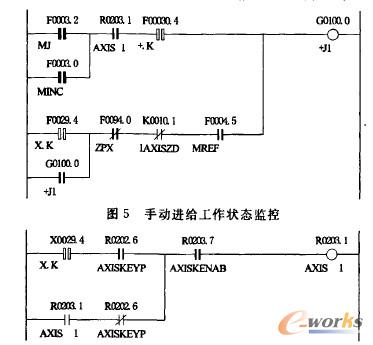

3 PMC的故障诊断方法
  由PMC控制的输入输出故障是数控机床运行过程中最常见的故障。利用PMC进行故障诊断,首先要找出各个故障点对应输入输出信号,进而查询梯形图中的逻辑处理,“顺藤摸瓜”地一步步往上查。最终确定故障原因。如图5所示,操作人员按机床面板+X按钮想让刀架往+X方向运行,但机床不动。对于这类故障,一般的诊断流程是3种:
  3.1 打开梯形图界面。搜索信号G10 0.0
  G10 0.0是发动给数控系统的+X方向控制信号,在线诊断该信号显示为低电平,没有输出,说明信号R203.1没有导通。
  3.2 查R203.1线圈信号
  按如图6所示的检索情况,发现按动面板+X按钮信号X29.4无变化,则输入信号没有接收到。
程序
  3.3 查机床电气原理图
  机床电气原理图详细绘制了机床各个模块之间的连接关系,是机床维修人员的重要工具。通过查找测量,发现+X运行失效的原因是面板后面的控制信号线断线,经过处理故障排除。
