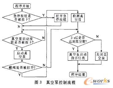

       PMC按照预先规定的逻辑顺序,对诸如主轴的起停、换向、刀具的更换、工件的夹紧、松开和润滑系统的运行等进行控制。以真空泵控制子程序为例,介绍PMC的编程方法,真空泵控制流程如图3所示。
真空泵控制流程
