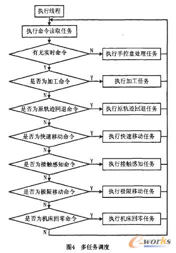

       由于执行线程负责多个实时任务的执行,为了保证实时任务命令能够迅速地唤醒相应的实时任务,并且该任务在工作过程中不受其他任务干扰,提出了循环选择法进行任务调度,如图4所示。
 多任务调度
       执行线程首先执行命令读取任务,如果没有实时任务命令到来,则执行手控盒处理任务,该任务执行完毕后,返回继续执行命令读取任务,循环往复,直到接收到实时任务命令。此时,线程依次判断该命令是否为加工命令、原轨迹回退命令、快速移动命令、接触感知命令、极限移动命令或机床回零命令。如果是其中之一,则执行相应的实时任务,该任务执行完毕后,直接返回开始处重新执行命令读取任务;如果均不是,则视该命令为无效命令,返回开始处重新执行命令读取任务。
       每个任务在执行完毕之前,线程不会去执行其他任务,不会造成多任务共同存在,彼此相互于扰而影响每个任务的实时性。每个任务在被执行完毕之前,执行线程不会去执行其他任务,这样就不会造成多任务共同存在而影响彼此的实时性。在每个任务被执行完毕后,执行线程会马上返回循环开始处重新执行命令读取任务,如果还有其他任务命令,其他命令会被立刻读取并由线程选择执行相应的实时任务,从而保证了实时任务命令能够得到实时的执行。

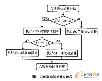

       平面二轴联动插补派生法可以简单地理解为:四轴X睨A联动插补视为由两个二轴联动插补Xy和ZA组成,Xy和ZA视为两个轴运用平面二轴联动插补方法进行插补,便可以得到四轴联动插补。同理六轴联动可以视为由一个二轴联动和一个四轴联动组成,八轴联动可以视为由两个四轴联动组成,依此类推,可以灵活地得到任意偶数个轴的联动插补算法。当轴数为奇数个时,可以增加一个轴,并将其插补距离视为零,然后运用偶数个轴的插补算法进行联动插补。平面二轴插补算法采用基准脉冲法,其中直线插补采用逐点比较法,圆弧插补采用单步追踪法。图5所示为六轴联动插补控制算法流程。
