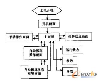

  随着现代化工业的发展以及机器复杂程度不断提高,在生产过程中人机界面的重要性越来越受到设计人员的关注,人机界面的好与坏也体现着设备的先进性与智能化水平。该系统采用SIEMENS公司的TPl77B彩色触摸屏,其与主运动控制器为同一公司产品,因此有良好的通讯接口,使运动控制器的信息更加直观地反应在触摸屏上,同时使机床的调试和加工参数的调整更加方便。由于触摸屏使用强大的图文编辑功能软件wincc Flexible编写程序,大大简化了故障和报警程序的编写难度。
  人机界面主要有开机画面、主画面、自动循环画面、手动操作画面、报警信息画面等。开机画面显示机床的初始化信息;主画面显示机床的名称、操作状态、主控制器的运行状态、参数设置、切换画面按钮及用于启动、复位、置位的按钮等;手动操作画面显示伺服轴回零、伺服轴正反向点动等;自动循环画面用于显示程序在自动运行时所正在进行的工序以及各轴的实际速度位置参数等;报警信息画面用于显示机床的故障信息,当操作不当出现故障时会自动弹出警告信息,使机床操作人员知道故障之所在。触摸屏的画面关系图如图4所示。
主要的人机界面
图4主要的人机界面

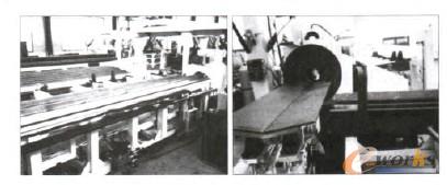

  该系统采用SIEMENs公司的Simotion D435控制器和伺服功率单元作为生产线的主要控制单元,因其自身强大的工程开发系统和多功能结构化软件模块,大大缩短了系统的开发周期,提高了系统运行的稳定性,在投人生产后提高了切管的效率和切管的质量,大大降低了生产成本,为托辊的后序生产奠定了基础。此外结合Simotion运动控制系统设计的托辊管自动化生产线在生产实践中的应用,不但改善了操作工人的劳动条件,降低了劳动人员的劳动强度,而且还能确保生产的安全性,提高了劳动生产率和产品的质量,生产线如图5所示。
托辊管生产线
图5托辊管生产线
