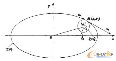

    砂轮与工件内表面磨削过程示意图如图3所示。
图3. 砂轮与工件磨削过程示意图
图3. 砂轮与工件磨削过程示意图

    由于砂轮的磨损,半径逐渐变小,影响被磨削工件的轮廓形状,因此,必须对砂轮半径进行补偿。机床实际工作时,工作台作平面运动,砂轮中心位置不动。根据相对运动的原理,下面推导砂轮中心点与工件轮廓轨迹之间的关系时,假设工作台不动,砂轮中心运动,如图3所示。

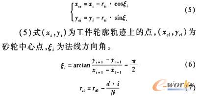

    (7)式中rti砂轮实际半径,rt0为砂轮无磨损时的半径,d为实测的砂轮磨损量,N为工件轮廓轨迹插补点数。并假定砂轮的磨损是均匀的,由(7)式可计算出砂轮在各磨削点的实际半径。
    由式(5)-(7)可算出砂轮半径补偿后的中心轨4迹。实际加工过程中,由于砂轮中心点固定不动,工件固定在工作台上,按(5)式的反方向运动即可。
