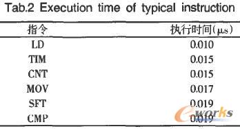

    4.2软PLC指令的性能测试
    PLC指令的性能决定着软PLC的性能,指令的性能主要表现在指令的执行时间。单个指令的执行时间决定着整个PLC程序的执行时,指令的执行时间越短,PLC程序执行周期越快,因此,主要对软PLC指令的执行时间进行了测试。测试用的PC条件为(Core2 T6570 2.lOGHz,内存1GB),在测试过程中使用到了RTX的时间函数RtGetClockTime()函数,用来读取时钟的时间。测试结果,如表2所示,这里只列出了一些典型指令的执行时间。
   典型指令执行时间
    表2典型指令执行时间
    测试结果表明,基本指令的执行时间为0.010μs,功能指令的执行时间为(0.015-0.025)μs。这说明软PLC执行1000条指令仅需0.015ms,所以该软PLC运行系统拥有良好的性能,能够完成数控机床的开关控制任务。
