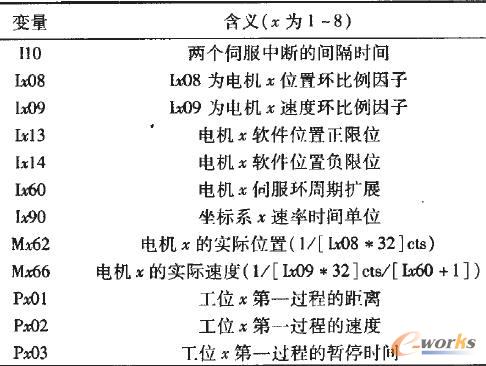

PMAC的一些常用变量
表1 PMAC的一些常用变量

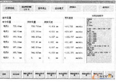

    利用VB建立的组合机数控系统的主界面如图3。主要显示运行模式、回零状态、报警、命令速度、实际速度、跟随误差,进行机床参数、各工位参数设置,并显示当前加工对应的程序段等。该系统有八个工位,其中有七个工位加工,一个工位用来装卸工件。
组合机数控系统的主界面
图3 组合机数控系统的主界面
