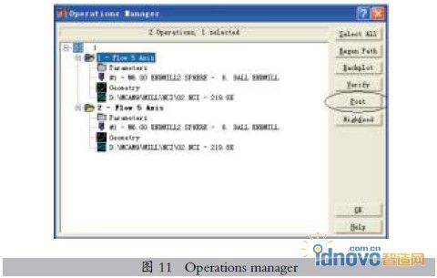

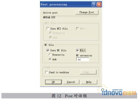

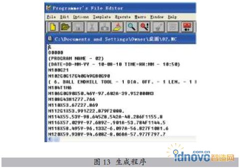

    操作者点击“Operations manager”,系统弹出图11所示界面,选择“Post”选项,弹出如图12所示对话框,点击“OK”,生成加工程序,如图13所示。
