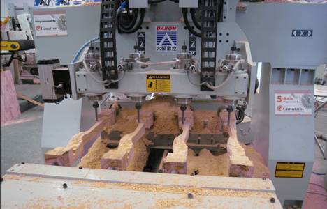

    Cimatron中国本次是配合正版用户即合作伙伴青岛鑫荣数控机床有限公司共同参展,此次他们又新研发了一款立卧两用的四轴联动加工机床,由于以往老虎腿加工效率很低,他们这次推出的这款机床配备了盘铣刀(用于大毛坯开粗加工),然后采用立式加工方式对工件进行半精加工,最后采用四轴联动加工进行雕花,一次可以同时加工四个工件,在效率上大大提高了。在展会上用该立卧两用的四轴加工中心加工了一组“老虎腿”模型(材料:木材),尺寸是:900X90。工件图形如下:

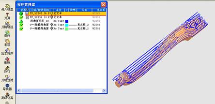

    零件特点和数据:零件毛坯尺寸:900X90X90,材质是松木。零件上有很多花纹,是由很多小的曲面组成。加工时候需要大的毛坯去除,精加工要求使用4轴联动加工,因为花纹是圆周布置的。
     Cimatron的策略:cimatron软件在粗加工方面基于毛坯加工,策略齐全,产生的刀路高效安全,闻名于加工行业,此次参展粗加工凳子腿时使用了平行切的刀路,高效安全,好处多在精加工方面,策略不但能够满足金属加工行业的需求,也能很好的满足家具行业的加工要求,此次使用cimatron生成的平行铣的 4轴联动程序,高效率地加工出了家具上的老虎腿。
