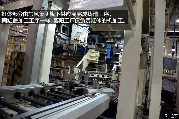

铸造与缸体加工

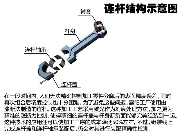

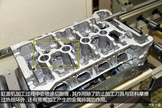

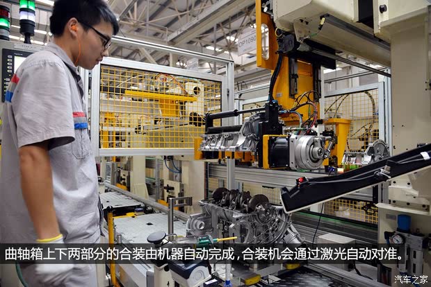

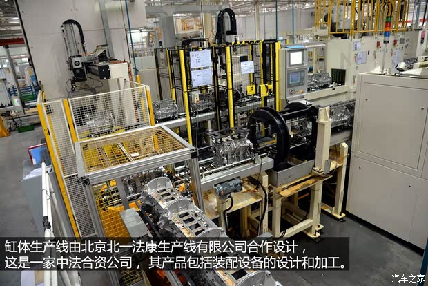

缸盖、曲轴机加工与缸体组装

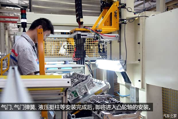

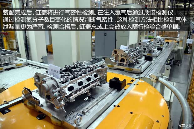

缸盖组装

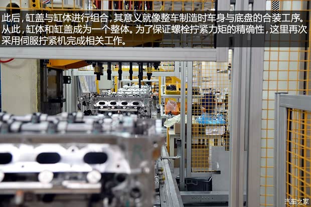

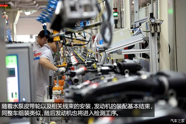

合装与检测

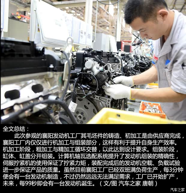

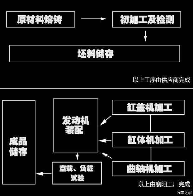

全文总结:
  襄阳发动机工厂目前生产多款增压发动机,其中1.6T发动机可谓PSA集团“当家花旦”,雪铁龙C4L部分车型,即将改款的雪铁龙C5,以及宝马1系、上一代的MINI COOPER S都搭载或曾搭载这台发动机。单涡轮双涡管、涡轮增压、缸内直喷等技术加身让其屡获发动机大奖。未来,襄阳发动机工厂还将生产2008部分车型使用的1.2T发动机,以及东风自主品牌将会搭载的,根据1.6T发动机扩缸而成的1.8T发动机。
  通过参观我们可以看到,发动机的制造步骤相比整车制造更少,神龙汽车有限公司襄阳发动机工厂使用的坯料由旗下供应商完成,这里会进行原料的熔铸、初加工。在发动机组装工厂中,机加工负责将坯料加工至设计精度,组装工序中计算机自动选配轴瓦系统等提高了发动机组装的精确性,伺服拧紧机保证拧紧力矩的准确,这一系列的措施保证了发动机组装的精确性。
