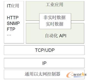

    第一类:采用通用硬件和标准TCP/IP 协议。Modbus/TCP、PROFInet/CbA、Ethernet/IP均采用这种方式。使用标准TCP/IP 协议和通用以太网控制器,所有的实时数据(如过程数据)和非实时数据(如参数配置数据)均通过TCP/IP协议传输。其优点是成本低廉, 实现方便,完全兼容标准以太网。在具体实现中某些产品可能通过更改或优化TCP/IP 协议以获得更好的性能,但实时性始终受到底层结构的限制。
采用通用硬件和标准TCP/IP协议
图 1 采用通用硬件和标准TCP/IP协议

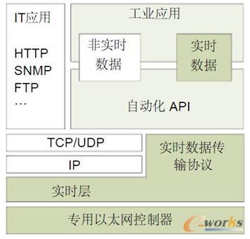

    第二类:采用通用硬件和定义实时数据传输协议。Ethernet Powerlink、PROFInet/RT采用这种方式。采用通用以太网控制器但不使用TCP/IP 协议来传输实时数据,而是定义了一种专用的包含实时层的实时数据传输协议,用来传输对实时性要求很高的数据,TCP/IP 协议栈可能依然存在,用来传输非实时数据,但是其对以太网的读取受到实时层的限制,以提高实时性能。这种结构的优点是实时性较强,硬件与通用以太网兼容。
采用通用硬件和定义实时数据传输协议
图 2 采用通用硬件和定义实时数据传输协议
