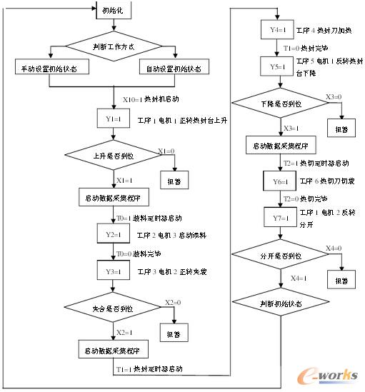

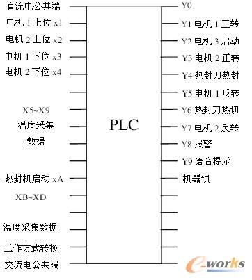

  该仪器外部主要有水密封性极好,耐压强度高的壳体组成,电控部分由两台电动机和一台带有刹车功能的电动机,一个温度传感器、稳压电源和具有数据采集/存储功能的单片机,其主程序控制流程图如下图1所示,PLC的I/O分配图如图2所示。
主程序控制流程图
图1 主程序控制流程图
PLC 的I/O 分配图
图2 PLC 的I/O 分配图
  PLC 编程过程中所有可利用的元器件中无非包括这样三类设备:输入器件、输出器件以及一些内部器件,每一类器件每一位上的状态只有两种: 1 或 0。本系统中采用接近开关控制热封机夹袋到位和松开到位,当接近开关xx=1 时,程序中对应的逻辑开关接通,代表热封机夹袋到位,反之或松开到位。通过定时器控制热封时间或热切时间,当定时器TX=1时,代表X 定时器计时启动,热封或热切开始,计时结束时TX=0。
