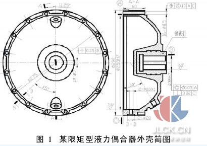

  液力偶合器利用流体来传递动力,相当于一个柔性的联轴器。外壳与泵轮连接成一个整体,涡轮与工作机械的轴连接。电动机的动力经外壳、泵轮传给流体,转变为流体的动能,流体推动涡轮旋转,从而带动工作机械运动。液力偶合器外壳〔以下简称外壳〕是一个中空的盘类传动件,要求具有较高的强度和良好的密封性能。同类型、不同规格的液力偶合器,其外壳的结构相似、技术要求相同。图1所示为某外壳的零件图,主体材料为铸造铝硅合金,与电动机连接部分的材料为45钢,铸造时镶嵌于基体的右端处,内腔与外表面均为曲面,形状复杂,由铸造方法获得,不需加工。外壳的左端面c为轴向设计基准,φ258h7轴心线a为径向设计基准,其中φ38h7(b面)对φ258h7(a面)的同轴度为φ0.03mm,对左端面c的垂直度为0.02 mm;外壳圆周均布的16个φ8.5孔要求对a、c两个基准面的位置度φ0.10 mm;加工表面的表面粗糙度的最高要求为ra3.2μm。
某外壳的零件图
