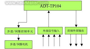

  系统组成框图如图1所示:
系统组成框图
图1 系统组成框图
工作原理
  针对图1的框图说明其工作原理,由运动控制器发出脉冲指令给伺服或步进控制单元,驱动电机动作。最大的输出脉冲频率为4MHz。在驱动过程中,如果检测到外部的停止信号则控制器立即发出停止脉冲输出的操作。如果在驱动过程中,系统检测到硬件限位信号,则立即停止驱动,从而保证机械系统的安全性。进行喷涂操作时,通过控制器向外部发出一个输出信号,从而控制喷枪的开关。

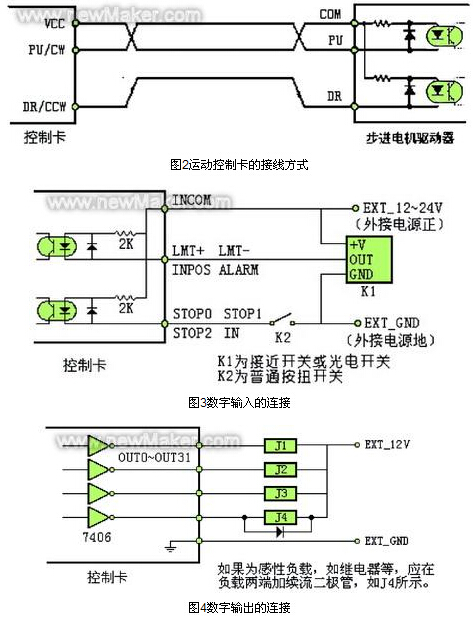

  至于发多少个脉冲,以及运动过程中需要检测信号,控制哪个输出操作,都可以通过软件来方便实现。836控制卡的脉冲输出是共阳极、“脉冲+方向”或“脉冲+脉冲”的接线方式。 图2-4示出连接方式。
