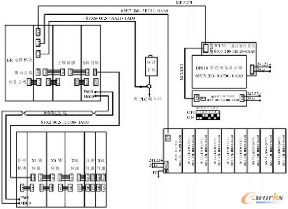

  该高速加工中心的 840D 数控系统硬件配置如下图 1 所示:大体上可归结为一层网、两个总线。
高速加工中心 840D数控系统硬件配置
图 1 高速加工中心 840D数控系统硬件配置
  一层网是:MPI / OPI 网:它将 840D控制核心NCU、人机界面 HMI- PCU50、机床操作面板 MCP连接在一起,使操作者可通过 HMI 或 MCP 来访问控制器 NCU,实现系统参数、程序等数据的调整输入和输出、设备状态的可视化等功能。在该网设置中可有两种形式:MPI 或 OPI ,它们的区别在于传输速率不同:
  MPI 的速率为 187.5Kbit/S,OPI 的速率为 1.5Mbit/s 一般情况下选择后者。在设置中应注意以下三点:
  1、 MPI/OPI 的设置在 PLC 控制程序 (即:NCU中)、HMI 上、MCP 三者要保持一致,否则造成网络故障。
  2、在 HMI 进行初始化后,MMC 的设置恢复到默认值,应进行检查和修改,保证网络地址不冲突,否则造成网络故障。
  3、PI / OPI 低层通讯协议遵循 RS485 协议,在硬件上使用双绞线和 DP 接 头,为了在网络两端接入终端电阻,应从 DP 接头的进线端接入,否则造成网络不稳定或故障。
  两个总线是:驱动总线和设备总线,驱动总线通过串联实现 NCU 与 611D 驱动器位控板之间的信号传递。设备总线是驱动电源模块向 NCU、611D 位控板提供工作电源(+15V)和监控功率部件温度。在该项目中,采用了设备总线双层安装方高速加工中心数控系统开发和应用式,主要是考虑到设备总线的连接能力,此外,在电机、功率部件确定的情况下,如何选择电源模块,是决定高速加工中心电气控制的关键,下面想就此做详细的分析。
