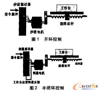

  1.1 开环控制系统
 图1所示为开环控制系统原理图,主要由驱动线路和执行元件两部分组成。驱动线路的作用是将指令脉冲信号转换为执行元件所需的信号,并满足执行元件的工作特性要求。执行元件的作用是将驱动线路输出的电信号转换成位移信号,带动机床工作台移动。开环控制系统中常用的执行元件为步进电动机,它将指令脉冲变换为机械转角,再经过齿轮副和丝杠螺母带动机床工作台移动。不检测工作台的实际位移,无位置检测元件。

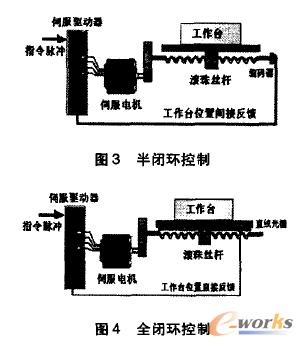

  1.2 闭环控制系统
  图2-图4所示为闭环控制系统原理图。它主要由位置检测器、比较线路、伺服放大线路利执行元件四部分组成。
控制
  将位置检测元件(如旋转编码器)安装在伺服电动机轴或数控机床的传动丝杠止,即把工作台实际位移相应的转角测出来进行反馈比较,间接出检测工作台的实际直线位移,为半闭环控制系统。将位置检测元件(如直线光栅)安装在机床工作台上,直接检测工作台的实际直线位移,为全闭环控制系统。
  1.3 特点
  全闭环控制系统要求检测元件的测量范围与工作台移动范围相等。而制造较长的位置检测元件很困难,须用有限长度的位置检测元件拼接安装,不仅价格高,而且安装后调整比较复杂。相比之下,测量转角要容易得多。因此大部分数控机床使用半闭环控制伺服系统,但这种伺服系统由于丝杠和工作台存在的传动误差得不到补偿,所以半闭环控制系统要比闭环控制系统的精度低。
