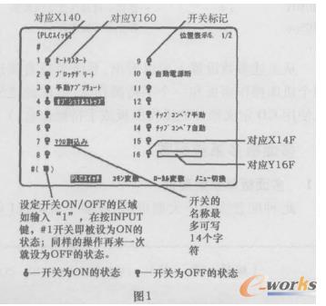

  在系统的【监控】画面中有一个PLC开关的软键,一般用户不太清楚该键的功能。其实,这是三菱CNC在操作画面上提供给用户的一些开关键,其功能与一般操作台、控制箱的开关功能相似,可以通过对CRT或LCD画面的操作来打开或关闭这些开关,因此叫做“PLC开关”。当开关被设为打开状态时,相应的开关名称还会高亮度显示。这些开关共有犯个。同时开关的名字用户可以自定义。下面就对其具体使用进行一下说明。既然是开关就必然涉及到相应的输入/输出点,其中PLC输入点,X140~X14F分别对应PLC开关#1~#16;X150~X15F分别对应PLC开关#17~# 32; PLC开关的高亮度输出点,Y160一Y16F分别对应PLC开关#1~#16; Y170~Y17F分别对应PLC开关#17~#320图1是对PLC开关画面的说明。
PLC开关

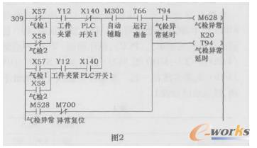

  通过PLC开关功能的使用,可以实现所有2位开关的功能,同时又不会占用操作面板的空间,并日_可以对所使用的开关加较详细的注释(共14字符)。下面以一个加土中心托盘气检的实例进行讲解。图2为一个气检报警程序,在这个程序里,我们将PLC开关1定义为“无土件”即不进行土件切削加土)。用图2所示程序就可以实现在托盘上有土件要加土时进行正常气检报警;无土件时,取消气检报警,这样就不会因为有报警而无法实现空运行进行试机。

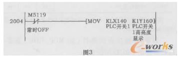

  为了将选中的开关标示出来,需要通过一条赋值语句实现该开关的高亮度显示。如图3所示,可实现#1PLC开关的高亮度显示随着开关的选择与否而进行变化。
