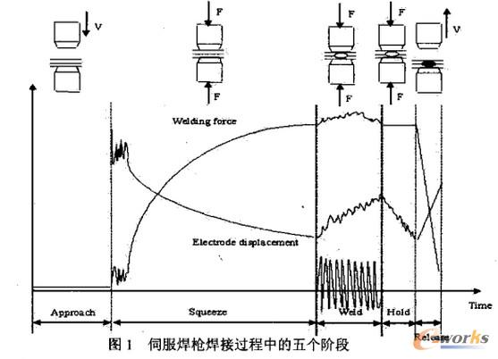

  本文主要是对点焊过程中伺服焊枪的生产效率进行了分析。一般来说,点焊过程主要由四个阶段组成:预压、焊接、保持和休止。然而,在电极接触工件之前的动作会影响生产效率,这同时也是在实际生产中应该关心的主要问题。因此,有必要定义一个新的阶段——电极接触工件前的渐进阶段。本文对伺服焊枪的研究是基于渐进、预压、焊接、保持和休止五个阶段进行展开研究的,具体如图1 所示。
伺服焊接五个阶段
  在这五个阶段中,焊接和保持阶段的持续时间对气动焊机和伺服焊枪都是一致的,因而,这两个阶段对点焊效率的影响也一致。另外,由于实际生产的连续性,休止时间对生产率影响也很小。因此,相比较可以看出:渐进和预压过程是影响焊接效率的两个重要阶段。
