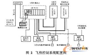

  飞剪控制系统配置图如图2所示。
控制系统配置图
  飞剪系统主控PLC选用一台GE 90 - 30 PLC, 90- 30 PLC通过工业以太网与主轧线90 - 70 PLC通讯,以采集轧线信息。GE90 - 30 PLC框架中包括电源模块、364CPU模块、高速计数模块、轴定位模块、数字量输入模块和数字量输出模块。高速计数器模块主要进行剪前机架编码器信号计数,其次还对热金属检测器信号进行处理,以捕捉轧件头、尾部。轴定位模块负责输出剪刀机电机和夹送辊电机的速度给定,以及对剪刀机的角度控制。触摸屏选用GP系列工业触摸屏,通过PLC电源模块上的RS - 485兼容串行接口与PLC进行通讯,触摸屏用于飞剪参数的设置和飞剪运行监控 。剪前机架的编码器信号经编码分配器分配信号后,其中一路送至飞剪控制PLC,供计算轧件速度之用。飞剪传动电机编码器也经过信号分配后,一路作为传动装置闭环控制之用;一路进PLC供飞剪角度控制等计算之用。现场检测信号主要是热金属检测器的检测信号,热金属检测器是一个检测热金属运动方向和头尾出现时刻的装置。机架和飞剪的直流电机的传动装置均都采用西门子6RA70 SIMOREG DCMASTER系列整流器 。
