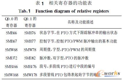

  SIMATIC S7-200系列PLC的高速脉冲输挂功能是指在PLC某些输出端产生高速脉冲,用来驱动负载实现精确控制。高速脉冲输出有高速脉冲库输出和PTO宽度可调PWM脉冲输出2种方式,朋冲周期变化范围是50--65 535μs或2--65 535 ms为16位无符号数据;脉冲数用双字无符号数表1取值范围是1 -- 4 294 967 295之间。其输出不受PLC扫描周期的影响。这样可以满足数控系统籽确定位的要求。
  每种PLC主机最多可提供2个高速脉冲输挂端,即Q0.0和Q0.1,一般包括在数字量映像寄有器编号范围内,如果Q0.0和Q0.1在程序执行时拜作高速脉冲输出,其通用功能被自动禁止。每个漓速脉冲发生器对应一定数量的特殊寄存器,包括打制字节寄存器,状态字节寄存器和参数数值寄存器它们用以控制高速脉冲输出形式,反映输出状态泪参数值。各寄存器功能表如表1所示。
相关寄存器的功能表
  由以上已知条件可知,可选定Q0.0为脉冲输出端,工作模式为PTO方式,并且确定为多段模式。
