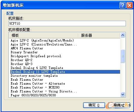

  (2)不同类型(品牌)厂商直接串口通讯协议的不同。如FAGOR、MAZAK T-PLUS、海德汉TNC430/426,该类系统将采用机床厂家的通讯协议进行联网。对于RS232串口通讯,采取哪一种通讯协议,取决于不同的数控系统厂家的通讯设置,如果CNC采用了标准RS232通讯协议,DNC系统也将采用标准RS232通讯协议。
  常见的通讯协议有LSV2,FE,MAZATROL 硬盘等。支持这些数控系统的专用通讯协议,正是DNC系统兼容性的重要指标。
增加新机床
