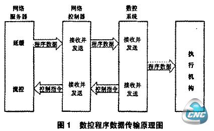

  数控程序数据传输,可采用延缓机制和流控机制相结合的方法,来处理速度匹配问题。如系统原理图图i所示的数据传输过程中,数控程序分割为大小合理数据包后循环发送,在发送完一个数据包后,延缓一定的时间:使每个数据包由网络服务器发出的平均速度与网络控制器和数控机床间通信的波特率相等,这就是延缓机制。但是,由于机床存储容量的限制,数控机床和网络控制器间采用流控协议来保证数据传输的安全,导致实际的发送速度可能低于选择的波特率,如果单纯采用延缓机制,将可能导致网络控制器的数据缓冲区满载,以至于数据滋出,从而丢失部分数控程序。因此网络控制器和网络服务器间,同样需要采用流控机制,网络控制器接收到来自数控机床信号后,转发给网络服务器,网络服务器根据得到的信号,选择继续发送或者停止发送,这就是网络服务器和网络控制器间的流控机制。但如果只采用流控机制,将导致在数控程序传输的开始阶段就将网络控制器的数据缓冲区充满。因此,必须采用延缓机制和流控机制相结合的方法,来保证缓冲区的数据维持在一个合理的范围内,不发生滋出,也不会空载。
数控程序数据传输原理图

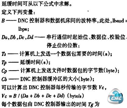

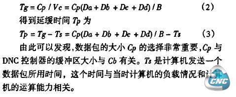

公式
公式
