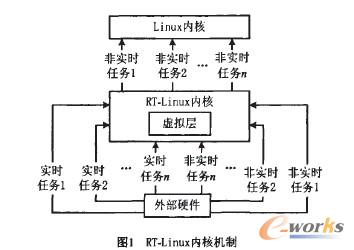

       RT—Linux是Linux系统的硬实时扩展,其运行机制是在Linux内核和外部硬件之间加入一个虚拟层,构筑一个小的、时间上可预测的、与Linux内核分开的实时内核,即RT—Linux内核,如图1所示。
 RT—Linux内核机制
       RT-Linux内核直接对硬件进行控制,而原来处于主控地位的Linux内核则成为RT—Linux内核的控制对象,即作为实时内核下的一个随时可被实时进程抢占的优先级最低的进程。RT-Linux内核分割Linux内核与硬件中断之间的直接联系,先于Linux内核拦截硬件中断,这样Linux内核就不能真正禁止硬件中断,亦不能延长实时系统的中断响应时间。当RT-Linux内核收到与实时处理有关的硬中断时,立即执行相应的实时中断服务程序;而收到与实时处理无关的中断时,保存相应的信息,直到RT—Linux内核空闲时通过软中断传递给Linux内核处理。这就保证了实时任务能在第一时间被系统所响应进而得到处理,并且不被其他非实时任务所干扰。

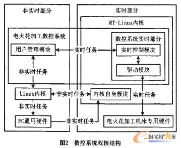

       数控系统双核结构如图2所示,其体系结构宏观上分为实时部分和非实时部分。实时部分包括实时控制模块和驱动模块,两个模块以软件包的形式装载入RT—Linux内核,由RT-Linux内核进行控制;非实时部分为用户管理模块,由Linux内核进行控制。这三个模块通过彼此间的通信和控制结合起来,形成有机的整体,控制电火花加工机床运行。
 数控系统双核机构
       实时控制模块由对实时性要求比较苛刻的实时任务、任务调度和多轴联动插补控制算法组成,以软件形式实现了数控控制器的功能,能够实现对电火花加工机床的运动控制;驱动模块相当于设备驱动层,由电火花加工机床的各种专用硬件的驱动程序组成;电火花加工机床专用硬件是为实现机床的功能而添加的硬件,包括伺服控制卡、脉冲电源等;用户管理模块以图形用户界面(Graphical User Inter—face,GUI)的形式面向用户,主要为人机交互提供接口,用户可以通过界面上所提供的各个功能模块来完成人机交互。
       系统在运行时,当用户管理模块发送一个任务命令时,数控系统首先判断该任务是实时内核任务还是非实时任务。如果是实时任务,系统则将其传递给实时控制模块,实时控制模块调用自身的实时线程来处理;若该任务需要和外部硬件进行交互,则由实时控制模块与驱动模块进行通信来完成。如果该任务是非实时任务,系统将其交与Linux内核进行处理。实时任务的优先级大于任何非实时任务。当一个实时任务到达时,所有运行中的非实时任务必须交出处理器的使用权,处理器转而处理该实时任务。等到实时任务处理完毕后,处理器接着处理中断的非实时任务。

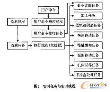

       实时控制模块共包括十个实时任务,为解决任务间协调控制的问题,提出了采用线程承载法执行这些任务。根据实时任务各自的性质和所完成的功能,将众多任务划分为三类,每类创建一个实时线程作为载体来执行(如图3)。用户命令响应线程(单任务线程)执行用户命令接收任务;执行线程(多任务线程即整个实时控制模块的主线程)执行命令读取任务、加工任务、原轨迹回退任务、快速移动任务、接触感知任务、极限移动任务、机床回零任务和手控盒处理任务;监测线程(单任务线程)执行监测任务。
 实时任务与实时线程
