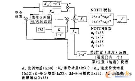

1 PMAC运动控制器中的PID
  PMAC作为一个全数字伺服系统,利用计算机的硬件和软件技术,采用新的控制方法改善系统的性能,可同时满足高速度和高精度的要求。该系统的位置、速度和电流的校正环节PID控制由软件实现;引入了前馈控制,实际上构成了具有反馈和前馈的复合控制的系统结构,使位置跟踪滞后误差大为减小,提高了位置控制精度。这种系统在理论上可以完全消除系统的静态位置误差、速度、加速度误差以及外界扰动引起的误差。PMAC提供了PID+速度//JD速度前馈+NOTCH滤波的控制环算法,根据系统的要求来合理地调整其中的相关参数,最终可达到系统所要求的性能,能够满足几乎所有场合的要求,用户可以根据自己系统的要求来调整其中的相关参数。除此外,PMAC也为用户的特殊要求提供扩展的伺服控制算法,并且支持用户自己编写的伺服算法(需要用户熟悉Motorola 56000系列DSP CPU的汇编语言)。PMAC控制算法的原理如图1所示。

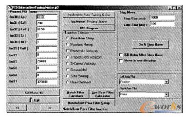

  PMAC的PID参数可以通过手动或自动的方式来设定,为了获得较好的系统性能,我们采用手动的方式来设定系统的PID参数。PID参数的整定就是执行PMAC运动控制卡的PID执行程序来激励电机,采集响应数据,绘制响应曲线,然后根据指标要求来评估响应。
  下面具体来整定数控系统的PID参数。
  整定之前,首先要检查试验台连接是否正确,然后开机,运行PID执行程序。PID执行程序提供的信号源有7种,用户还可以自定义信号源。在调整时主要用2种信号源,即阶跃位置信号(positionsStep)和抛物线速度(parabolic velocity)信号,可以调整这2种信号的特性(信号的幅度、时间)。通过调整与系统特性相关的参数来调整系统的特性,改变了其中的参数以后,就可以执行阶跃响应过程或抛物线响应过程。阶跃响应过程主要用来调整系统的P,I,D等参数,而抛物线响应主要是用来调整系统的动态特性,涉及到的参数主要是速度和加速度前馈。调节界面如图2所示。
PID执行程序界面
