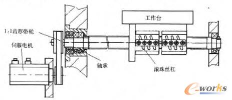

  机床主轴的改造是在原机床手动换档三级变速的基础上,充分利用原有三相异步电动机和主轴变速箱,采用变频器驱动实现手动换档分段无级变速的控制方式。这种方式很适合需要无级变速但又对低速和高速都不要求的场合,实现起来简单方便又比较经济,在较低速度时可通过机械变速装置扩大输出转矩,但其调速范围受到电动机最高转速的限制。进给轴结构改造如图1所示,伺服电机通过1:1的齿形带轮带动滚珠丝杠旋转,实现工作台的运动。替换了原有的梯形螺纹丝杠,提高了机床的精度和快速响应性。
 x、y、z轴机械传动部分
    图1 x、y、z轴机械传动部分

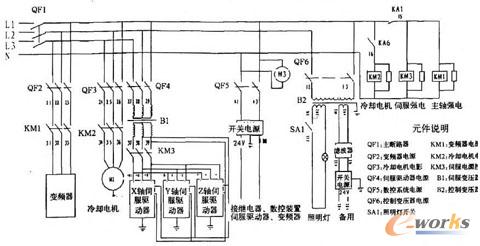

  2.2 强电电气控制设计
  改进后机床强电电气原理图如图2所示。主要是主轴和进给伺服电机的电源及其控制连线。

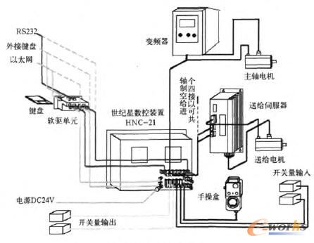

  2.3 数控系统的选择
  综合性能、可靠性及经济性因素,本机床改造中我们选择华中“世纪星”数控系统,它是在华中I型、华中2000系列数控系统的基础上,满足用户对低价格、高性能、简单、可靠的要求而开发的数控系统,近年来国内用户对其认可度有很大提高。它采用了先进的开放式体系结构,内置 嵌入式工业PC,配置7.5”或9.4”彩色液晶显示屏和通用工程面板,集成进给轴接口、主轴接口、手持单元接口、内嵌式PLC接口于一体,支持硬盘、电子盘等程序存储方式以及软驱、DNC、以太网等程序交换功能。具体连线如图3所示。
 机床强电电气回路原理图
    图2 机床强电电气回路原理图
 系统连接总图
    图3系统连接总图
