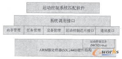

在本设计方案中采用S3C2440作为主CPU负责数控系统各个任务的管理调度,运动控制芯片MCX314As作为从CPU完成数控加工所需要的复杂运动控制。采用专业级的运动控制芯片可以大大缩短数控系统的研发周期、提高控制系统的性能、减少研发成本和工作量等优点。嵌入式数控系统的模型如图1所示,该嵌入式数控系统模型由上到下有三部分组成。
分别是硬件层、操作系统层和运动控制软件层。底层硬件层采用samsung公司的CPU处理器S3C2440,中间层为嵌入式数控系统的操作系统层,采用源代码开放的Linux操作系统,并根据数控系统的要求对内核进行了相应的裁剪,提高了数控系统的实时性。顶层是运动控制系统的匹配软件,主要包括编写的各种控制函数,如运动控制芯片的控制库函数等。

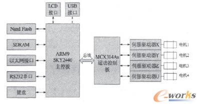

运动控制芯片选用日本NOVA电子有限公司研制的DSP运动控制专用芯片MCX314As。MCX314As是一种功能比较强大的专业级运动控制芯片。芯片能够实现对四轴控制,可以对任意两轴进行直线和圆弧插补。在实际运用时可以把所有极其复杂的实时运动控制工作交给MCX314As芯片来处理,而主机CPU只需要向MCX314As芯片发出一系列的控制指令便能实现各种复杂的运动。
该嵌入式系统的硬件结构爱用主从CPU结构模式。其中主CPU为ARM处理器,用于数控系统各个人物的调度和管理工作,而从CPU为MCX314As运动控制芯片,专门负责数控系统运动控制的处理工作,控制系统硬件结构如图2所示。
图2 控制系统硬件结构

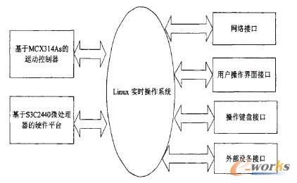

为了充分利用数控系统的硬件资源,确保数控系统的实时性,采用了Linux这个多任务实时性强的操作系统。根据数控系统的要求,对Linux内核进行了适当的“裁剪”,进一步提高了数控系统的实时性。通过Linux操作系统可以实现数控系统的实时多任务控制。控制系统的软件结构图如图4所示。
图4 数控系统软件结构图分页3 嵌入式数控系统的调试

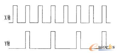

把该程序下载到ARM9主控板中,运行嵌入式Linux,运行驱动,控制MCX314As运动控制板。图5为X、Y直线插补理论轨迹及脉冲波形图,图6为通过示波器测量的X、Y轴直线插补实际脉冲波形图。
图5 X、Y轴直线插补理论轨迹及脉冲波形图
图6 X、Y轴直线插补实际脉冲波形图
根据以上例子中程序以及所得到的结果,大致可以说明设计的嵌入式数控系统是可以正常运行的。
