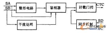

    当控制对象位置发生变化时,光电编码器便会输出SA、SB两路相位相差90°的数字脉冲信号。当编码器正转时SA超前SB90°,反转时SB超前SA90°,脉冲的个数与位移变化量成比例关系。因此,通过对脉冲个数计数就能计算出相应的位移。图1是本系统脉冲计数电路设计原理框图。
图1 基本脉冲计数原理框图
    SA、SB两路脉冲通过整形、鉴相得到计数脉冲,再根据SC、SD同步控制,送往CTC。

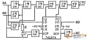

    根据原理框图,设计如图2所示的基本脉冲计数电路。
图2 脉冲计数电路

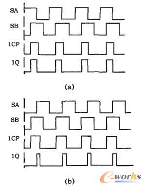

    在计数和判向电路设计时,利用电路对信号的延迟和门电路的逻辑运算能力来消除干扰脉冲。图2中sB采用积分式单稳电路,高电平时上升沿控制,SB由低变高时缓冲打开1CP,改变电路中RC参数,可改变1CP脉冲宽度。图4是抗干扰处理脉冲波形图,其中图4a为编码器正转时抗干扰处理脉冲波形,图4b为编码器反转时抗干扰处理脉冲波形。
图4 抗干扰处理脉冲波形
    如果SA、SB使用74LS86异或门整形,既可以实现倍频,又可以取消鉴相电路。
    用1Q控制4#00门打开,使倍频脉冲还原为原频率脉冲,消除干扰,鉴相输出如图5所示。

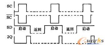

    SC相产生的脉冲作为基准脉冲,又称零点脉冲。编码器旋转一圈,在固定位置SC相产生一个脉冲。如图6所示,同步脉冲SC处于下降沿时,当有螺纹启动SD信号,2Q高电平打开2#74LS08门,计数脉冲送往CTC计数。
图6 螺纹启动控制

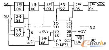

    现改让螺纹启动信号变低时,使74LS74触发器复位,如图7所示。即,当检测到SC同步脉冲下降沿时,发出2Q脉冲,而螺纹加工返回时,使2Q脉冲变低电平,实现关闭2#74LS08门。改动后计数电路如图8所示。
图7 改进后同步控制脉冲
图8 改进后脉冲计数控制电路

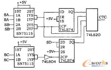

    本设计采用SN75115双重微分接受器。该电路首先有计划地从现场很宽的公共噪声中识别到小的微分信号,将一路脉冲信号分成互为相反的两路信号,从A、B输入后分别与2.5 V的电压做差动比较,去除共模干扰,输出TTL兼容信号,且输入信号为高电平时,输出信号为低电平。再经过鉴相和同步控制,输出信号到CTC计数。改进后的实用电路如图9所示。
图9 光电编码器螺纹检测实用电路

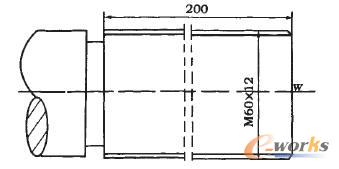

    图10为某工件上要求加工的螺纹,螺纹的螺距是12 mm,螺纹的长度是200 mm。采用公制螺纹循环加工,选择带退刀槽的退刀方式,循环次数为6次,径向总切削量是10 mm,根据(主轴转速N+80)·螺距t=1200 mm/min,主轴转速设置为18 r/min,主轴旋转一圈用3.3 S,加工长度200 mm,螺纹返回时刀架运行速度4000 mm/min,加工一次后返回时间为3 s,此时主轴旋转不满一圈(差0.3 s)。编程如下:
    N1 G92 X200 Z80
    N2 G00 X60 Z15 S18 M03
    N3 G76 Z-210 L6 R-10 H30 F12
    N4 G00 X200 M05
    N5 Z80
    N6 M30
图10 螺纹加工实例
    加工程序以图10中形点为编程原点,程序启动工作后,图9所示光电编码器实用电路检测到SA、SB、SC信号,通过SN75115双重微分接受器去除共模干扰,SA、SB两路经过鉴相后到达74LS20门等待。程序执行N3段时启动螺纹加工,产生的SD高电平信号结合SC信号实现同步控制,2Q信号打开74LS20门,计数脉冲送往CTC,机床正常加工螺纹。循环加工在加工一次返回时,SD信号变成低电平,通过2R使2Q输出低电平,关闭74LS20门,尽管此时主轴旋转不满一圈,CTC也不再计数。而只有重复加工时,SD信号变成高电平,等待主轴旋转转满一圈后,重新检测到SC信号,2Q信号再次打开74LS20门,计数脉冲又送往CTC,机床同步重复加工螺纹(有一定的径向进给量)。如此循环6次,加工完成图纸所要求的螺纹。
