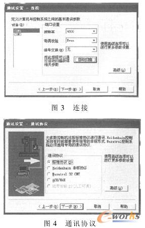

    (3)一般情况下,使用COM1作为通信端口,“波特率”为4800,"奇偶校验”为Even,“信号交换”为无,点击“下一步”,见图3所示。
    (4)FANUC O-T系统是按照标准协议进行通讯的,所以选择“标准协议”,点击“下一步”,见图4所示。

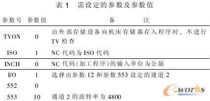

    (1)需要设定的参数及参数值如表1所示。
