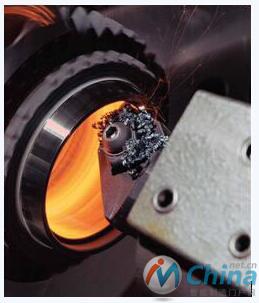

    随着齿轮行业的竞争不断加剧,新型刀具材料的不断涌现,让“以车代磨工艺”成为现实,采用车削代替磨削作为最后的精加工工序,不仅提高生产效率,而且降低生产成本。
    以车代磨加工齿轮对切削刀具的性能要求较高,尤其齿轮严格的尺寸精度和表面光洁度,甚至断续切削工况下。目前以车代磨精加工齿轮更多的采用进口CBN刀具,但价格昂贵,生产成本居高不下。

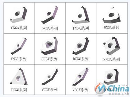

    根据加工部位的不同,选择的刀片型号也不同,有C型(80°菱形),T型(正三角型),W型(胖三角型),V型(35度菱形)等,有12款型号选择。如下图所示:
   齿轮加工刀具—CBN刀具

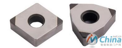

    材质:20CrMnTi;硬度:HRC58-62,加工工况:连续切削工况,要求表面光洁度:Ra0.8,刀片型号:BN-H10 CNGA120408,切削参数:Vc=180m/min;ap=0.2mm;Fr=0.1mm/r,加工方式:干式切削

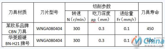

    以断续车削齿轮为例,材质:20CrMnTi;齿轮硬度:HRC58-62,加工部位:齿轮端面(有8个孔均匀分布),要求表面光洁度:Ra0.8,刀片型号:BN-H21 WNGA080404-3S,切削参数:N=300r/min;ap=0.3mm;Fr=0.1mm/r,加工方式:干式切削。
齿轮加工刀具—CBN刀具
    相较于同质产品:同等切削参数下,CBN刀具BN-H21材质的刀具寿命是进口CBN刀具的1.33倍。
