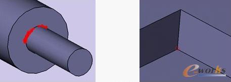

    对工件加工不到的部位处理
    由于刀具旋转,不管是球头刀还是平底刀,不管刀的半径多小,红色区域总有地方加工不到。一般采用线切割或者局部使用铜公或者石墨电极放电解决。线切割一般用于加工通孔,在工件上钻一小孔,让钼丝通过,利用放电效应来回切割,具有加工成本低,精度高的特点。石墨和铜公放电一般加工盲孔,三面相交的尖角内凹部位。(如图2)
图2    零件加工中加工不到位的区域

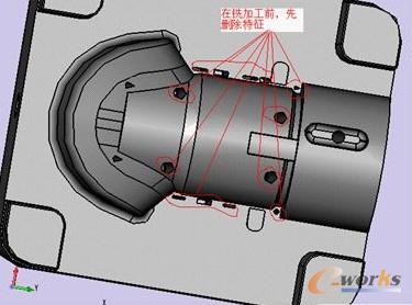

    对于某些采用别的工序加工的特征,可以采用在零件中先删除特征的办法,比如异型孔特征一般使用线切割加工方式,在进行铣加工时,为了避免干扰和加快运算效率,先把异型孔删除,然后局部加工。(如图3)
