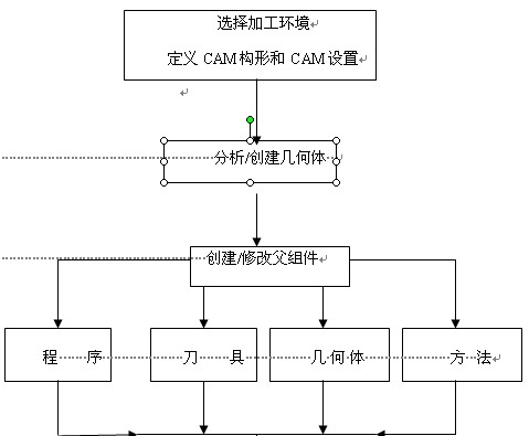

    NX生成刀轨的编程步骤工作流程如图1所示。
图1  NX生成刀轨的编程步骤

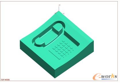

    本实训案例为一电话机上盖的粗加工过程,如图2所示。
图2  电话机上盖模型
图2  电话机上盖模型

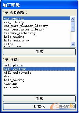

    2 进入加工环境
    ·单击 起始→加工。
    ·弹出加工环境对话框。
    CAM会话配置选择cam_general,CAM设置选择mill_contour,单击初始化。

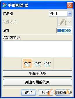

     ·编辑MCS_MILL节点,弹出MILL_ORIENT对话框。在MCS中选择构造器。构建如图所示的MCS。
    ·勾选间隙,单击指定,弹出平面构造器对话框,选择XC-YC平面,在偏置栏中输入20,单击确定,返回MCS对话框,再单击确定。

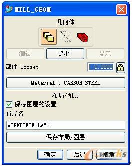

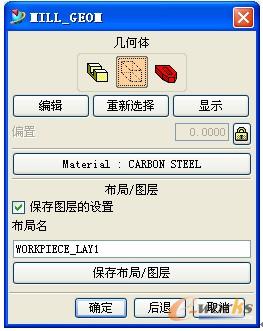

    编辑WORKPIECE节点。弹出MILL_GEOM对话框。
    ·在对话框中的几何体项目中点击部件图标,点选选择,选择电话机凹模;
    ·点击隐藏(Blank毛坯)图标,点击选择,选择自动块作为毛坯。

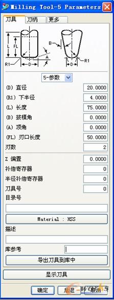

    ·点击确定,弹出Milling Tool--5 Parameters对话框,设置如下:
    选择5-Parameter
    直径 : 20
    下半径 : 4
    选择确定。
    ·按以上步骤分别创建一把D12R2,D10R5, D8R1的刀具。

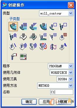

    ·在工具栏中点击创建操作图标,弹出创建操作对话框,设置如下:
    类型 : mill_contour
    子类型 : CAVITY_MILL
    程序 : PROGRAM
    使用几何体 : WORKPIECE
    使用刀具 : D20R4
    使用方法 : METHOD
    名称 :  C1

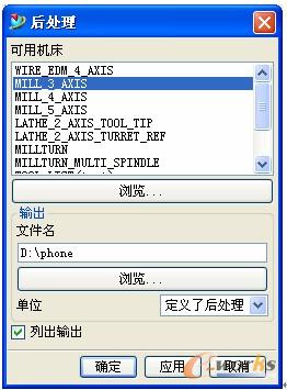

    8 后处理
    ·在操作导航器(ONT)中,选择程序C1,点击后处理图标,弹出后处理对话框,选择三轴铣床及输出路径,点击确认。
    ·处理完成后,在信息窗口将列出右图所示信息。同时产生一个数控程序(*.ptp),该程序可以直接送去对应的数控机床加工。
