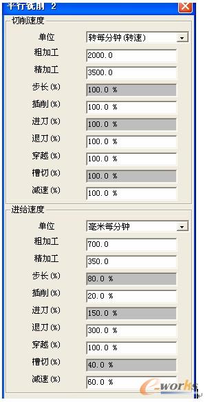

1)进给速度控制比较好。
同一刀路有变速控制(如下图),在默认情况下是采用倾斜角进刀方式,保护了工件表面质量。
面向业内熟练者,提供非常多的速度控制,可以让高手把加工速度更上一层楼。其默认参数合理,足以让初学者应付常见问题的解决。如果能根据材质和刀具自动给出其默认参数,个人认为会更加震撼。

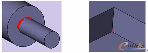

a)由于刀具旋转,不管是球头刀还是平底刀,不管刀的半径多小,红色区域总有地方加工不到。一般采用线切割或者局部使用铜公或者石墨电极放电解决。线切割一般用于加工通孔,在工件上钻一小孔,让钼丝通过,利用放电效应来回切割,具有加工成本低,精度高的特点。石墨和铜公放电一般加工盲孔,三面相交的尖角内凹部位。(如图二)

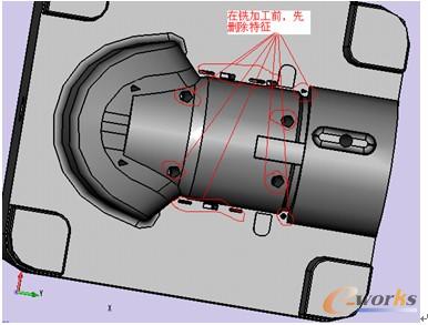

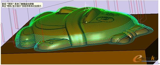

b)对于某些采用别的工序加工的特征,可以采用在零件中先删除特征的办法,比如异型孔特征一般使用线切割加工方式,在进行铣加工时,为了避免干扰和加快运算效率,先把异型孔删除,然后局部加工。(如图三)
图3

a)空行程中,刀具运行速度的优化
在刀具未切削的刀路均为无效刀路,这一块是提高加工效率的关键,如短连接设置一般为300-1000,可以有效减少提刀动作。提刀,落刀,退刀,进刀等各关键点的速度设置也是围绕效率和质量的综合平衡。安全距离设置过大,也会导致提刀和进刀的无效行程加大,时间损失。在中望3D中的默认参数过大。建议修改为如下设置:
b)进给速度和转速的优化

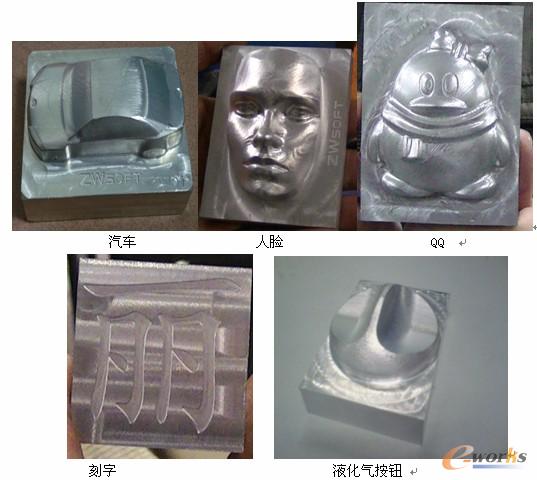

以上都是一些理论方面的技巧。如果有机会的话,不妨在机床上实际操作一下: 把零件模型导入中望3D,然后自己选择加工工艺流程,根据刀具不同,生成不同的NC文件。最后将NC文件传输到机床上直接加工出来。以下是我和同事完成的一些作品,大家看看吧!
