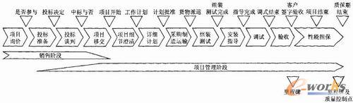

    大型纸机电气传动系统具有较高的复杂性,需要具有丰富项目管理经验的项目经理从传动方案的制定开始介入到项日中,参与系统方案设计和制定。因此大型纸机电气传动系统的项目管理涵盖了项目方案的制定,从合同签订到项目从销售正式移交到项目经理,项目内容细节的澄清、项目详细计划的制定、项目团队的建立、工作结构分解、项日时间表制定、风险管理、硬件软件的初步设计及其采购计划的制定、硬件软件的详细设计计划、采购过程的跟踪和监控,运输过程的监控,用户报关、清关文件的准备和提交,安装指导文件的准备和提交,系统在工厂组装、测试,系统的交付,系统在用户现场的指导安装、调试,项目最终文件的准备和交付,用户对系统的验收,系统担保期结束,整个项目的全过程如图1所示。
项目管理全过程示意图
图1 项目管理全过程示意图

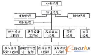

    项目管理详细计划的制定包括项目团队的建立、人力资源的分配、工作分解结构、项目时间进度表制定。项目团队的建立是,根据项日复杂程度制定相应的项目管理组织构架,明确各自的工作职责。图2显示了纸机电气传动系统项目管理框架。项目经理负责协调项目团队人力资源的调配,明确项目组成员的具体职责、任务、时间节点。
纸机电气传动系统项目管理结构框架图
图2 纸机电气传动系统项目管理结构框架图
    项目团队人员角色可能是交叉的,一个人可能是几个项日的角色成员,同一个人可在同一项目中担当不同角色,但“四眼”原则是项目管理中的最基本原则。

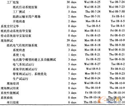

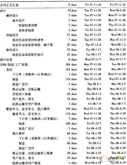

    表1为纸机电气传动系统项目时间进度表。项目时间进度表是项目管理中时间顺序和考量的重要指标,一个成功项目从开始到结束是有明确的时间点需要考量的。项目时间进度表是根据用户对项目实施时间要求以及根据项目的硬件、软件设计、采购、制造、运输、组装、调试等因素及系统工作结构分解进行倒排时间得出的项日时间进度表,项目经理将严格按照这个时间进度表进行项目的管理和执行。在项目执行过程中,如关键路径上的时问发生延迟、超时,项目经理需要及时调整相关过程的时间进度,确保项目严格按照项目开始制定的时间进度表执行。如果由于用户的原因,需要调整项目进度时间,项目经理需要根据用户的书面要求,结合项目实际进度状况,适时做出合理的调整。为确保项日按计划顺利实施,在制定项目时间进度表时,对于一些关键流程的时间控制上要考虑一定的余量。分页

表1 纸机电气传动系统项目时间进度表
纸机电气传动系统项目时间进度表
纸机电气传动系统项目时间进度表
