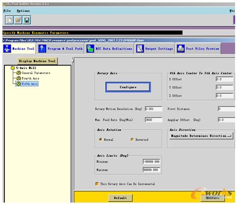

    ③ 应用 UG NX5.0 POST BUILDER功能制作适用于SIEMENS 840D数控系统、DMU60P五轴五联动机床的后置处理程序
    机床不同有不同的特殊指令,数控系统不同相关数控代码的表达形式也不一样,刀路文件只有通过一定的后置处理才能生成适合一定机床和系统的NC代码。

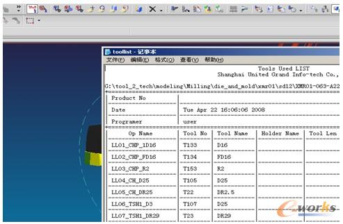

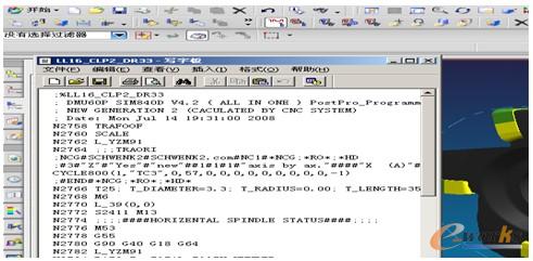

    ④ 应用 UG NX5.0 CAM模块输出加工程序,刀具清单等车间工艺文件
    所有刀路达到要求后就用做好的后置处理程序将刀路文件转换成DMU60P机床SIEMENS840D数控系统能接受的NC文件,并将要用的刀具、夹具等信息用车间工艺文件的形式表达出来,供操作员工使用。

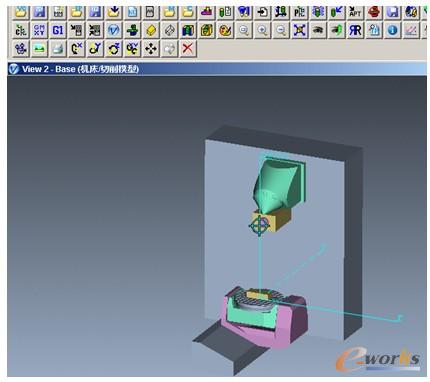

    ⑤ 应用 VERICUT 6.0 CAE软件对加工程序进行加工仿真,查看有无过切、碰撞、干涉等情况发生,优化加工刀路和切削参数。
