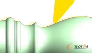

    在车削过程中,往往存在各种不同直径的端面,当刀具接触到这些端面的根部时,负载增加,而且如果车削方向不改变,端面处的车削必然是往回拉的方式,这样会造成刀片的震动,增加磨损,影响加工的表面质量。如果此时在端面处改变一下加工方向,采用从外向内推进的方式,可以很好的解决这个问题。这是一个工艺技巧,很多人们已经认识到这样加工的益处,但是,困难在于这样不断地更改加工方向,给手工编程带来了更大的计算量和工作难度,那么在Edgecam中,只需要选择一个参数,设置一个临界角度,相邻两个面之间的夹角在此角度以上,即可以自动换向,并可以设置换向后叠加距离等参数,保证不会因为换向切削产生接刀痕。

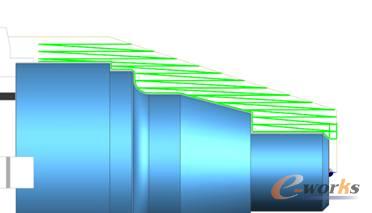

    提高加工的效率是每个企业追求的目标,加工程序的效率就是生产效率。对于一个异形毛坯来说,怎样按照毛坯的形状生成刀具路径,减少空走刀是编程时必须要考虑的因素,因此在Edgecam中,可以任意指定毛坯形状,系统自动优化刀具路径,将那些没有意义的空走刀轨迹自动裁剪掉,从而提高了加工效率。

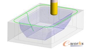

    在提高加工效率方面,利用软件编程可以完成很多手工编程很难完成的工作。例如,利用毛坯形状来优化刀具路径可以提高加工效率,减少空走刀。下面的例子中,我们可以看到,通过毛坯模型来优化的粗加工刀具轨迹,与毛坯形状贴合。

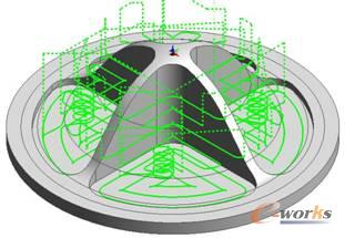

    利用软件编程还可以随时地调整加工刀具参数,利用大直径的刀具可以提高材料去除率,但是由于刀具直径较大,很多地方可能无法加工,那么我们可以通过残料加工的手段,自动获取残料区域,更换小直径的刀具来完成残料区域的加工,这样可以极大地提高加工效率。如果采用手工编程,很难这样安排工序,因为这样的编程是个难点。

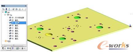

    针对多孔零件来说,手工编程是可以实现各种孔加工,但要求编程人员熟悉控制系统的各个孔加工循环指令,而且要有耐心,因为大大小小各种类型的孔遍布于零件之上,很容易出现遗漏或错判等失误。反之利用软件的孔特征自动识别分类功能或者针对2D模型的“孔过滤器”,就可以很容易地将模型上的孔进行识别分类,因此不会产生遗漏和错判。在编程过程中,这些孔可以分类成组处理或单独处理。生成的NC代码可以是大家熟悉的固定循环格式,也可以是通用的点到点格式。

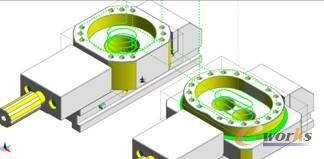

    在产品加工中,我们经常碰到组合夹具的应用,在一个夹具上可能有多个零件同时需要加工,这样一来,刀具路径的优化就大有用武之地了。利用CAM软件,可以很直观地完成这类零件的组合编程,同时还可以根据最少换刀、最少转向等方式进行优化,使得加工刀具轨迹的效率得到提高。

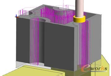

    在常规的铣切加工中,我们很少甚至避免产生刀具垂直向下的加工轨迹,随着刀具技术的发展,现在很多刀具供应商已经可以提供这类插铣的专用刀具,但是这类加工还有一定的局限性,最大的瓶颈就是程序编制。可能是很简单的一个产品(见下图),通过采用常规的加工方式,程序可以很简单地编出来,但是如果是插铣加工,那么就很难通过手工编程来处理了。通过这个例子我们应该进一步地认识到学习CAM软件的必要性,很多新技术新工艺是无法通过手工编程来完成的。
