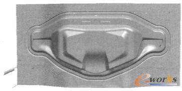

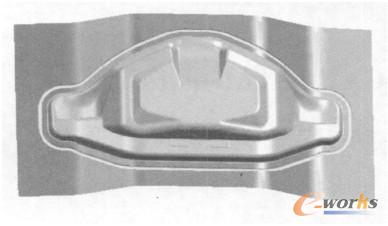

用PAM2STAMP 软件产生的模具有限元分析模型中的几何信息,可以调用设计模型(CAD) 或网格(MESH) 等菜单功能很方便地导出。其CAD 文件格式有IGES 和VDA 等;网格文件格式则有UNV(IDEAS)、CDB (ANSYS)、NAS (NASTRAN) 和STL,等等。此外,还可以用VRML 格式导出文件.UGS可以直接导入由CAE 软件导出的IGES、STL 和VRML 格式文件。对于用VRML 和STL 格式导入的文件,CAM加工建模时需要按照小平面体(facet body),而不是实体(solid body) 或片体(sheet body)来处理。汽车厂根据其产品设计出模具,凸模、凹模和压料圈型面如图1所示。
图1 灯饰座模具型面(多件拉深)

灯饰座模具局部半精加工刀具轨迹如图2。
图2 模具数控加工刀具轨迹(外围纹路)

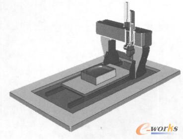

与UGS的CAM环境集成的加工仿真工具U-NISIM,既能够动态地观察各道加工工序,又可以检查工序中所包含的任何部件相互之间的干涉或碰撞情况。应用中需要定义的部件,按工件装夹要求包括机床、夹具、工件和刀具等。各部件定义完成以后,再按工序指定NC程序,随后即可进行加工仿真。仿真时机床运动速度(连续或单步)可按观察需要调控。
图3为汽车厂用于模具加工的五面加工中心示意图,工序中其余部件从略。
图3 五面加工中心
