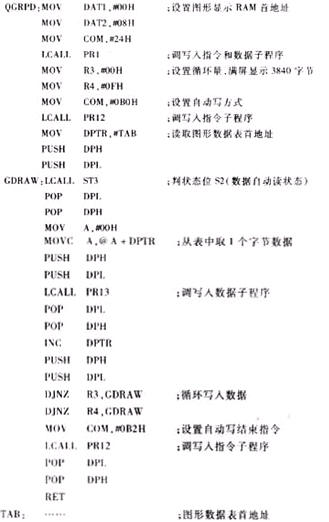

2.2 人机界面图形显示
图形人机界面显示的程序包括图形菜单界面显示,动态登录显示和各个功能按键选择等子程 序。下面是利用经典查表法快速实现图形显示的参考程序。
分页

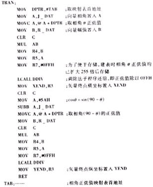

由于液晶屏面点阵与模块的显示缓冲区对应(在直角坐标下),而需要显示的三相电压和三相 电流为向量,因此首先需要进行坐标转换,而且为了满足测量和显示的实时性,要求转换速 度快。本系统设计了一种利用查映射表转换极坐标和直角坐标的方法,先将整数角度0至90 度和其正弦值建立映射表插入到程序当中,这样就将复杂的乘除运算简化为简单的查表指令 ,显著提高了转换速度并节省了内存。
利用三角函数的诱导公式,可以很容易将求相角为0至360度的正余弦等效为求0至90度的正 余弦值,再利用上面的查映射表的方法就可以解决任意相角的坐标转换。由于大于255度的 相角度数需要用两个字节来表示,在本系统中为了简化程序编写和节省寄存器空间,利用设 置正负相角标志位的方法,将相角0至360度分为±180至0两个区间来描述。
通过上述的坐标转化,就可以得到要显示矢量的起点和终点的直角坐标,利用绘制直线算法 和前面提到的绘制液晶屏上已知坐标的任意点的方法,就可以在屏幕上显示出三相电压和电流的矢量关系图(图3)。
图4为六角图图形显示中显示一组矢量信号的设计思路框图。利用查映射表的方法大大提高 了坐标转换速度,而且映射表分度愈密转换精度愈高。下面给出幅值为(0,64)点阵长,相 角为(0,90)度的矢量极坐标转换为直角坐标的参考程序,其中矢量起点坐标(XSTA, YSTA)为固定点,因此只需求出终点坐标(XEND,YEND)即可调用绘直线 子程序绘制矢量线段。
