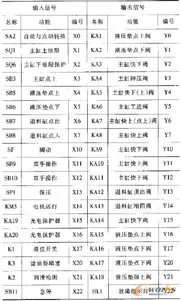

根据精密油压机运行控制技术要求,输入信号19个,输出信号19个,因此,该设备选用口本三菱公司生产的FX2N-48MR可编程序控制器。其1/O分配如表1。

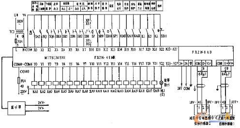

电气系统采用38OV交流电源,控制电路电压220V,且由变压器与主回路隔离,电气设备接地均牢固可靠。最初采用三菱公司的FXZN-2AD作为直线位移传感器采集模拟量输入,但是在调试过程当中,在触摸屏中查看油压机的主缸、液压垫当前位置显示值时发现参数有跳动,输入有电压波动,模拟量参数值受到外界干扰。因此,换用FXZN-8AD,把一般的+I0V直流开关电源替换使用了+l0V直流稳压电源,直线位移传感器和FX2N-8AD之间模拟量输入信号线使用了双芯绞和屏蔽电缆,之间确保没有接头,并和其他电源线或容易产生电气干扰的导线分离开,针对输入有电压波动,两个通道分别连接了一个容量大约为0.1到0.47μF,25V的电容器。试验结果较好,没有出现数值跳动。
PLC外围接线如图1所示,模拟量输入模块FXZN-8AD通过PLC扩展口与PLC相连。触摸屏和PLC通过RS-232相连。FXZN-8AD使用了PLC的24V直流服务电源,确保了将接地端子圈连接到皆进行。级接地(不大于lon)的PLC主单元的接地端子上。

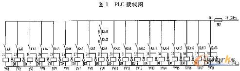

阀的接线如图2所示。输出阀为24V大流量直流阀,上面并联的整流一极管是为了防止继电器在输出时,时常有火花冒出影响其使用寿命。

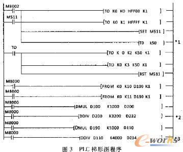

程序中主要控制各个阀的通断来控制整个油路系统,从而控制整台油压机的动作由于该部分程序较长,此处没有列出。程序还包括主缸、液压垫位置的采集,位置的采集是利用直线位移传感器,用FX2N一8AD来处理采集到的信号,通过FX2N-8AD的缓冲存储器(简称“BFM”)来完成FX2N一SAD和PLC主单元之间的数据传输。使用FROM/TO指令来读写BFM和PLC之间的数据。PLC梯形图程序如图3所。模拟量输入模块数据处理的程序如下:
①改变输入模式(BFM#O,BF氏1#1)(改变每一个设定值)大约需要5s的时间。确保修改完输入模式后到执行写入每一个设置(TO指令)之间至少有5s间隔。
②数据寄存器D232中存放主缸当前位置数值。程序中使用比较指令让主缸当前位置和触摸屏中设定的主缸上限、主缸工进、主缸下限等数值做比较,从而执行主缸的当前动作。
③数据寄存器D214中存放液压垫当前位置数值。程序中使用比较指令让液压垫当前位置和触摸屏中设定的液压垫上限、液压垫下限等数值做比较,从而执行液压热的当前动作。
