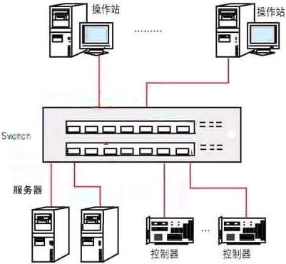

    控制器、服务器和客户机三者之间的连接有两种情况:一是DCS控制器有以太网接口,三者用以太网交换机来连接。交换机有多种端口,每个端口数据传输速率可以不等。端口数量由连接的计算机台数决定。交换机主要指标是背板宽度和存储器大小。如果采用以太网电缆如10BASE、100BASE等的速率都可传输,如采用5类线只能是10BASE。在图2以太网的连接是星型。使用离散的
    电缆将每台计算机连接到中央连接点,通常称为网络集线器。每台计算机使用独立电缆,连接失败只影响有关的单台计算机,其他计算机可继续运行。如果各台机器适配器速率相同,以太网星型连接通常使用10BaseT电缆。
    控制器把信息送给服务器,客户机从服务器读写数据,由于客户机数量较多,如果它们之间采用一样的连线就可能死机。各台客户机从服务器读取的数据可以一样,也可以不一样。也可以是所有客户机显示内容一样,多台操作站冗余运行。每台操作站与服务器交换的数据较多,可采用100BASE端口,服务器和控制器数据交换较少,该采用10BASE端口,客户机之间基本不交换数据,也可采用10BASE端口。如果不这样,很可能产生客户机死机。

    三、容易产生死机的系统实例
    设计一个系统,操作站采用C/S结构,连线如图所示。如配置8台操作站,2台服务器,下位是4台S9000控制器,需要在操作站中显示的I/O点数为2000,控制器和服务器通过以太网通信。控制器、服务器和控制器的物理连线是通过16端口的集线器(Switch Hub)。16端口集线器的速率缺省值是100BASE。如果服务器和操作站的适配器是10BASE,服务器和客户机的内存都是64kB,系统运行后死机现象较严重。
    把服务器的一块适配器换成100BASE,客户机仍采用10BASE网络适配器,把服务器内存增加到256kB、客户机增加到128kB,情况改观很多。
    从实际情况看,服务器和操作站死机原因与服务器内存容量关系很大。64kB的内存是最基本的,它的内存应该与操作站台数有关。运行情况表明,增加一台操作站服务器至少需要增加10~30kB内存。服务器内有两块网络适配器,与控制器通信的采用10BASE,与操作站通信的采用100BASE,操作站可以采用10BASE的适配器。连线采用普通电缆。
