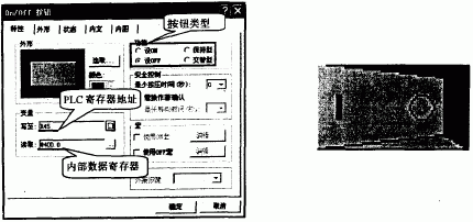

    主令器形式多样,如交替型、保持型、复位型、数值输入型按钮等。人机界面实现起来较为方便,只需用人机界面的编辑软件画出按钮,如图2,然后在按钮属性中确认是何种类型按钮即可,如图1的功能栏。在仿真时,只要直接对其屏幕按压,来操作按钮。

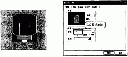

    执行件在真实系统中也是多种多样的,为了便于仿真,把它们分成开合件和往复件两类。开合件是指行程短、速度快、非此即彼的执行件,如指示灯的亮与不亮,电动机运转与不运转;而把相对行程长、速度慢、在行程~9 n--I停留的执行件归并为往复件,如气缸、丝杠等。下面以开合件指示灯为例,说明实现执行件仿真的方法。在仿真界面上,画一个如图3的指示灯,在如图4的指示灯属性中将变量的读取改写为PLC地址,直接受PLC的控制。

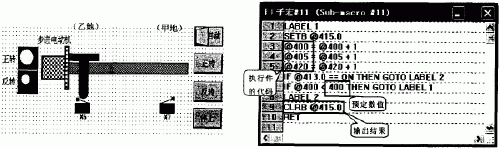

    模拟X6、X7光电开关可以用人机界面编辑软件,编制一个子程序如图6,能根据执行件的代码在执行状态变量中读取被测执行件的状态(数据)。当到达预定位置(预定数值),输出结果给PLC的输入端子和传感器的指示灯。

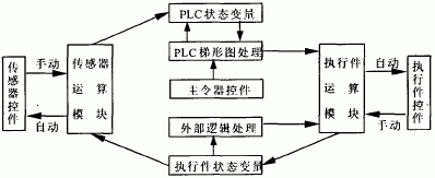

    图7是整个仿真系统的总体框架,其工作过程是:
图7 仿真系统的总体框图
    (1) 由传感器运算模块来读取执行件状态变量,经处理后把检测结果存入代表虚拟PLC输入端子的PLC状态变量;
    (2)用户的梯形图程序根据PLC状态变量和主令器控件的状态进行处理,并把最终结果输给执行件运算模块;
    (3)执行件运算模块根据输入指令来驱动执行件动作,并根据执行件的状态刷新执行件状态变量;
    (4)有些执行件要根据其它执行件的状态,经外部逻辑关系处理后,再由执行件运算模块来驱动执行件。对于执行件和传感器运算模块都有手动输入的功能,这是为人为设置故障准备的。

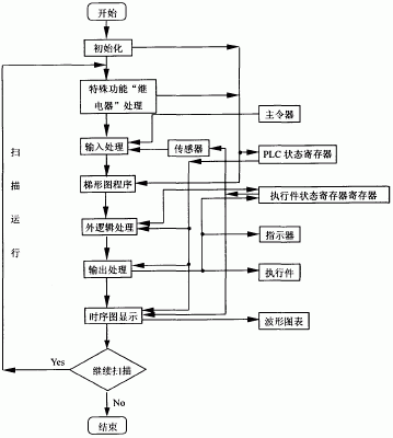

    图8是根据仿真系统的总体框图编制的人机界面程序的流程图。仿真程序的总体结构采用了扫描的工作方式,这符合真实PLC的工作特点。
