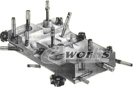

    刀具系统在加工复杂型面时对生产效率和加工质量起决定性作用。在选用刀具系统时,必须首先从被加工年零件几何形状出发,合理采用刀具的种类。如图1所示的工件,各个部位的几何形状差异很大。如果只采用球头铣刀进行加工,则必须选用直径很小的球头铣刀,这样就很难提高加工效率。另外,某些部位的圆弧半径很小,即使用很小的球头铣刀也无法加工。因此,考虑到生产效率和工件形状两方面的要求,在加工复杂型面的五轴联动加工中心上必须配备其他类型的铣刀,如端铣刀和三面刃铣刀等。
图1  对不同的加工形状选择适用的铣刀类型的示例

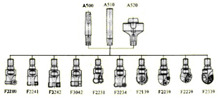

    图2是一些选用铣刀类型。只要尺寸允许,不管是哪种形状的刀具,切削刃宜采用机夹可转位铣刀片。这样的刀具由于刀片和刀体可以进行多种组合,且刀片和刀体可以在不同公司进行生产,所以可形成大规模专业化生产,既有利于提高刀具的质量,又有利于降低刀具的生产成本。
图2  复杂型面常用的铣刀(型号F)和接长刀杆(型号A)

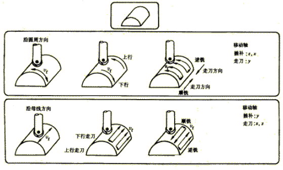

    此外,切削策略如:走刀路径的规划,刀具轴线曲面法矢(曲面在该点的法向方向)或沿曲面切矢(曲面在该点的切线方向)的不同方式等,也是加工复杂型面的一个关键性因素。它不仅影响被加工工件的表面粗糙度,也影响到工件的形状和尺寸精度。图3是加工一个柱形曲面时采用的不同切削策略。在圆周方向进行切削,刀具轨迹要进行两轴联动插补。在用沿母线方向进行切削时,刀具只需作单轴的插补。另外,不同的切削方法,刀具的磨损差别很大,顺铣时的刀具磨损明显低于逆铣,往复铣削时的磨损远远大于单向铣削。
图3 铣削方式和走刀路径的规划
    为了提高加工过程的稳定性,优化切削策略时,必须保证切削的连续性,同时尽可能减少走刀运动和空行程,以便缩短切削时间。粗铣钢件时,必须保证连续顺铣,尽量降低刀刃在切削过程中切削量波动的峰值。

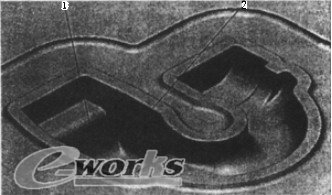

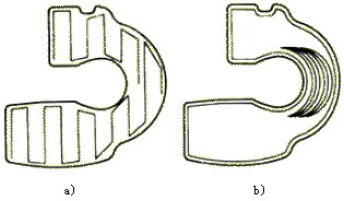

    加工图4所示的工件时,假如采用图5a所示的行切轨迹分区加工;刀具的运动很不合理,切削条件很不理想,加工时间需要33min,工件表面粗糙度为6~9μm。倘若改用图5b所示的圈切轨迹分区进行加工,加工时间约需27min,工件的粗糙度也可降至2~4μm。
图4   复杂型腔曲面的外观
1.坡形台阶面;2.光顺的侧壁
图5  圈型腔走刀路径的规划
a.不合理;b.合理
