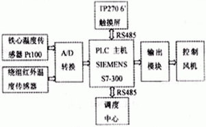

    1.1 系统组成
    干式变压器的温控系统主要由5部分组成:传感器、A/D模块、PLC主机、输入输出模块及人机界面等,系统结构原理图如图1所示。在控制部分,选用SIEMENS的S7-300 PLC对采样信号进行快速、可靠的处理,组态软件为SIMATIC STEP 7;选用SIEMENS的TP270 6’触摸式人机界面(HMI)对实时温度值和各种故障信息进行显示、记录,组态软件为SIMATIC ProTool V6.0。HMI和PLC之间采用MPI(多点)通讯方式,通过对HMI画面上所设元件属性和与PLC的数据交换地址的定义,实现HMI上相关元件对应的暂存器对PLC存储单元的读写。
图1 系统结构原理图
