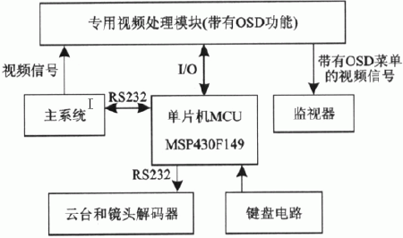

    如图l所示,人机界面系统采用小键盘操作的文本菜单方式,使用在嵌入式数字视频录像DVR(Digital Video Record)系统中。在MSP430F149上移植μC/OS—Ⅱ来独立实现人机界面的功能,用户通过键盘输入指令,经过单片机处理后发往主系统,同时把相应信息通过专用芯片的OSD(0n Screen Display)功能显示在监视器上;用户根据监视器上的信息进行菜单操作,形成人与机器的交互。
图1 人机界面系统
    把人机界面部分从主系统中独立出来,用户所有输入的指令由单片机来处理,减少了主系统的工作量,使整个系统模块化,便于开发和调试,提高了可靠性和稳定性.另外,这种人机界面设计具有通用性,便于移植到各种嵌入式系统中。本系统选用MSP430nF149单片机,是基于以下三个方面的原因:
    ① OSD功能需要经常刷新,并且要处理与主机部分的数据交换,要求单片机的计算速度足够高,并且要求嵌入式系统能够长时间正常运转,且芯片功耗低。
    ② 实时操作系统本身要耗费一部分内存,同时0SD功能要求建立字库,要求内存空间足够大,否则要外接闪存,增加设计的复杂度及成本。
    ③ 要连接键盘电路,需较多I/O口。
    MSP430系列单片机是由TI公司开发的16位单片机。其突出特点是强调超低功耗,适合于各种功率要求低的应用;有较高的处理速度,在8 MHz晶振的驱动下,指令周期为125ns;MSP430F149具有60 KB的Flash ROM和2 KB RAM,可满足系统程序量和数据量大的要求,可以解决因为加载实时操作系统而增加的内存需求,具有2个串行通信接口,其中一个串口用于跟主系统通信,另一个可用于控制其他外围模块;具有48个可独立编程的I/O口,其中有2个具有中断功能的8位并行端口,在设计按键电路时,可方便地采用中断方式识别键值。

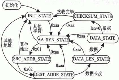

    (1)串口接收数据驱动的有限状态机
    为了保证通信的可靠,系统中采用停止等待协议。在发送数据前要对数据打包,接收到数据要先解包,单片机在接收主系统发过来数据包的后需要去掉通信协议字段,然后对有效数据进行正确的处理。为此,定义了一个Frame-FSM类型的数据结构,用来对接收到的数据进行处理。
    typedefstruct{
        byte State; //当前所处的状态
        byte SYM_Plas;//转义字符标志,若为1,表示需对当前数据转义
        bytc DatoLenoth;//数据长度
        byte CheekSum;//校验和
        byte Offset; //偏移地址,对应当前接收到的数据在该帧中的位置
        byteFrame_Data;//帧内的有效数据
        }Frame_FSM;
    利用主机发送过来的消息驱动有限状态机,串口接收数据驱动的有限状态机包括以下几种状态;
    ① 任意状态。无论单片机原来处于何种状态,收到字符0xaa,都表明1帧新的数据即将开始发送。此时,如果单片机处于1帧正在接收的状态。就会丢弃原数据重新进入收到同步字符状态。
    ② 任意状态(除了INIT_STATE之外)。无论单片机原来处于何种状态.收到字符0xfc,都表明系统中出现了转义字符。此时,将转义字符标志置1,丢弃当前接收的数据后返回;每一次进入重建帧处理函数后,系统会首先判断转义字符标志是否为l。若为l,则根据当前字符进行转义(当前字符为0x00,则转义为Oxaa;当前字符为0x01,则转义为Oxfc;如果为其他字符则丢弃),然后将转义字符标志重新清O。
    ③ INIT_STATE,初始状态。在这个状态下,将重建帧的偏移地址和校验和清0,然后等待接收数据。收到起始宇符Oxaa后,将状态转入AA_SYN_STATE;收到其他字符都丢弃不理。
    ④ AA_SYN_STATE,收到同步字符状态。在这个状态下,MCU将重建帧的偏移地址和校验和清0,然后将状态置为接收源地址状态。
    ⑤ SRC_ADDR_STATE,收到源地址状态。此时比较源地址是否是主机地址。若是,则转接收目的地址状态;否则,转初始状态。
    ⑥ DEST_ADDR_STATE,收到目的地址状态。此时比较目的地址是否是MCU地址。若是,则转接收数据长度状态;否则,转初始状态;
    ⑦ DATA_LEN_STATE,接收数据长度状态。将数据长度备份,转入接收数据状态。
    ⑧ DATA_STATE,接收正常数据状态。将接收的数据存入接收数组REBUF中,每接收到一个数据就将对应的偏移地址加l,接收数据长度减1,并且计算此时的校验和。当数据长度减为0时,表明l帧数据已经全部接收完毕,转入检验校验和状态。
    ⑨ CHECKSUM_STATE,接收校验和状态。将接收的校验和与本地计算的校验和进行比较。如果两者相等,将状态转为INIT_STATE,然后对正确的数据帧进行处理,并给主系统发送一个确认帧;如果两者不等,丢弃该帧,状态转入INIT_STATE,等待接收新的数据帧。
    对应的状态转换图(state transition diagram)如图2所示。

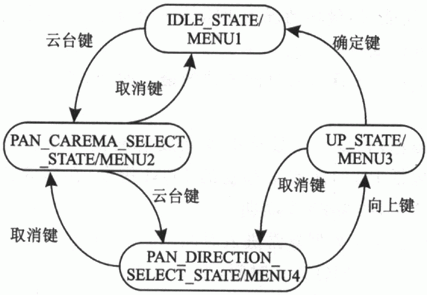

    (2)键值和命令码驱动的有限状态机
    这组有限状态机主要依靠用户对菜单的操作进行状态转换,即把键值和命令码作为FSM的激励源,其中键盘消息是最主要的激励源。应用层的FSM具有多种主状态,用户未按键或者是没有接收到新的数据帧时,状态处于IDLE_STATE;接收到消息后,转入对应的主状态。然后,根据按键的不同或者是接收命令码的不同,转入对应的子状态进行处理。任务处理完毕,再将状态置为IDLE_STATE,按取消键,可回到上一级状态。
    以用户控制云台上下左右转动为例,系统开始处于IDLE_STATE。若用户按云台镜头控制键,则进入云台镜头选择状态,并显示云台镜头控制菜单.选择云台控制选项后,进入云台方向设置状态;选择向上键,转入向上状态。在该状态执行向上命令操作后,状态重新转入IDLE_STATE,并伴随着输出菜单的相应变化,按取消键可回到上一级云境选择状态。对于其他按键,系统全部过滤掉不作响应,状态也不进行转换。云台控制的状态转换图如图3所示。
图3 云台控制的状态转换图
