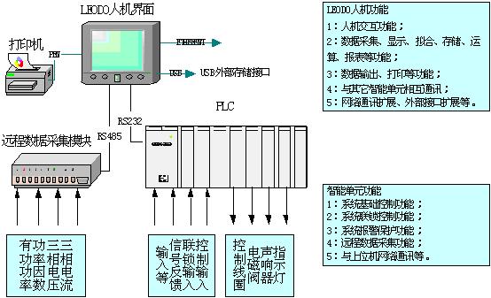

    该套电气系统是配套某电石厂13500KVA电石炉,由于资金限制,该套电气配置仅增设了PLC和LEODO人机界面等智能化单元,以提升整套电气系统的自动化程度和系统可靠性。PLC完成所有电气联锁、动作,以保证电气系统的正常运行,LEODO人机界面完成各种电气参数的远程数据采集、数据存储、数据运算、趋势拟合分析和数据输出等功能。该系统包含的控制有电极控制、电极压放控制、液压系统控制、高压联锁控制、变压器调挡联锁控制、报警保护控制、远程数据采集输出、上位人机动态显示及交互等功能。

    系统网络虽然单元较少,但具备了实现电气控制自动化的所有功能。
    LEODO人机界面具有丰富的网络和通讯接口。一对标准RS232和RS485串行总线通讯接口,根据外接智能单元通讯形式的不同,可以连接RS232或RS485,通过RS485总线可以扩展连接更多的智能设备。一个标准并行输出接口,可以外接打印等输出设备。一个ETHERNET接口,可上传下载工程文件,并可以扩展多台以太网络设备实现数据共享。一个USB接口支持标准USB协议的外接设备,实现数据输入输出交换功能。还有其他VGA、AV、AUDIO等多种接口,丰富设备连接和扩展。
    LEODO人机界面屏幕触摸功能,节省了硬键盘,又节约了空间。64M真彩色液晶显示屏,使得工程界面更加柔和鲜明。
    经实践应用,LEODO人机界面外壳虽然采用了工程塑料,抗干扰性却能胜任矿热炉恶劣工作环境。
    PLC选用OMRON CJ1M,远程数据采集模块选用研华ADAM 4000系列。PLC通过RS232与LEODO COM1口相连,ADAM通过RS485与LEODO COM2相连,LEODO人机界面设定数据更新频率500MS时,采样数据的快捷性、准确性,既满足了生产数据需要,又保证了各个通讯设备的稳定。

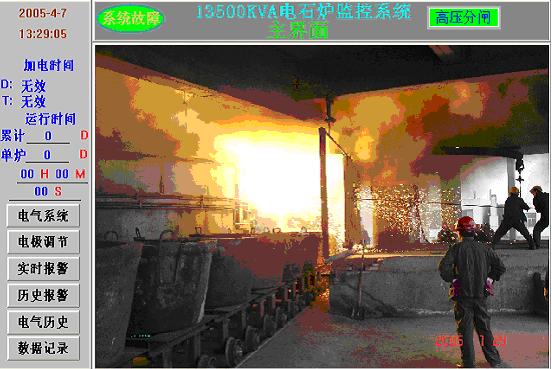

    主界面
    人机监控运行后首先进入主界面,主界面由三部分组成:左侧为窗口切换栏,内容显示当前日期、当前时间、系统加电日期和时间、运行累计时间、单炉累计运行时间、共计累计运行时间等;其它监视窗口切换标识按钮,有电气系统、电极调节、实施报警、历史报警、电气历史数据监视、数据记录窗口等六个子窗口组成,在任何时候窗口切换栏均显示在整个界面的最左侧。标题拦显示本项目工程名称,动态显示各子界面的名称,系统关键的高压通断状态和系统故障状态显示。子窗口显示区用来显示各子界面的动态内容。

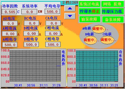

    电气系统
    电气系统界面系统显示了设备运行的关键参数,多数情况下通过监视该界面即可完成系统控制的正常运行。内容包含了系统功率、功率因数、三相电压、三相电流、三相电导、变压器挡位及额定输出电压、三相电流变化趋势、功率、功率因数变化趋势、电极调整状态、影响设备正常运行关键故障报警状态等。该界面在子窗口显示区内切换显示。

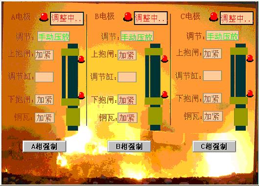

    电极调节
    当某电极调节时,切换显示电极调节子界面,监视整个电极调节过程。当然电极调节分为手动和自动两种方式,当手动控制调节时,仅显示各执行机构的状态,只有在自动调节时,随着调节顺序动作执行,界面显示各个执行机构的顺序工作状态。
